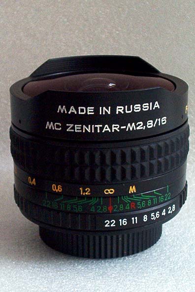

    bueno pues empiezo con mis dudas:
    ..al ser ojo de pez, las tablas q he encontrado como:
    Depth of Field Table
    me sirve o eso es solo para 16mm sin ojo de pez?
    ..hay alguna manera de calcularlo si es diferente?
    .. si lo sabeis, es para una sesion de skate, con un f8 .. cuanto tendria enfocado?

    Nenn, con el Zenitar es más fácil de lo que te piensas, lo tienes todo escrito en el barrilete del objetivo.
    Las letras verdes marcan los límites de la zona enfocada por cada diafragma del objetivo.
    Si quieres la hiperfocal a f8, situa el 8 de la derecha alineado con el infinito amarillo (en la foto donde está la M debería estar el infinito). El 8 de la izquierda determinará el punto hasta donde llega el enfoque (en la foto en 1,2m)
    Así a bote pronto, parece que a f8 estaría enfocado desde 0,6m a infinito (¡casi na!)
    Todo esto está pensado para Full Frame. Si la tuya no es FF puede variar, pero ya te sirve como referencia.
