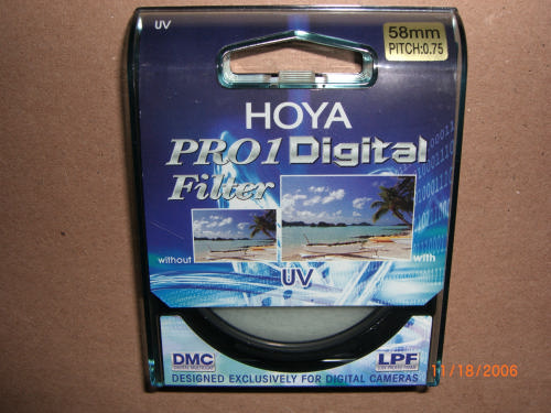

    Acabo de adquirir un Tokina 11-16 y estoy ahora listo para comprar un filtro UV para proteger la lente.
    Había pensado en los Hoya Pro-1, que por lo que he visto tienen muy buenas críticas a un precio contenido.
    El caso es que no se si elegir entre la versión Slim o la normal
    ¿Viñetea la versión normal? ¿Tiene alguno experiencia con este objetivo y un filtro con aro normal? Los slim no me gustan mucho, sobre todo porque la tapa del objetivo encaja peor y solo lo compraría en el caso de que el viñeteo con el normal apereciese

    estoy de acuerdo en lo que te ha contado Josean y en la referencia para que leas más información, pero si aún así estás por la labor de comprar un filtro, UV o Polar o.... decirte que los Hoya-Pro 1 D normales no viñetean con este objetivo, no hace falta comprar los slim
    Yo tengo el polar y va perfecto

    @raherranz: el Hoya que has probado y que no te viñetea en la versión normal es el Pro-1 Polarizador??? es que lo he visto a bastante buen precio en fotoboom y creo que esta tarde me pasaré a por él.

    como te han dicho si te decides a poner un filtro, si es hoya no tendras problemas porque hoya y tokina son del mismo grupo y yo creo que ya los hacen especialmente para que no viñeteen, si lo coges B+W si tendras que cogerlo slim

    Buenas
    este es, en 77mm y el Polar en vez del UV, claro está:
    un saludo. Raul.
