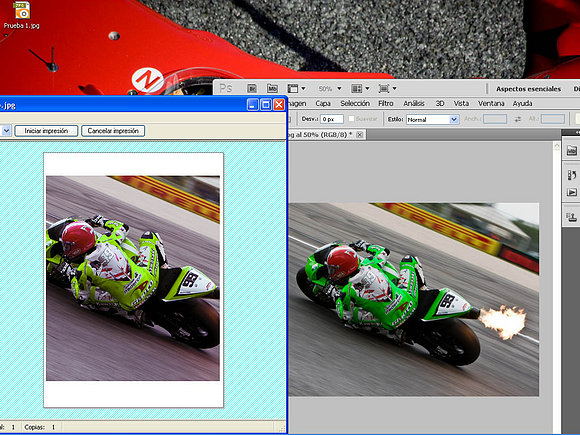

    Hola buenas noches:
    He estado haciendo pruebas en photoshop y aunque veo cambios de un perfil a otro son muy leves, cuesta diferenciarlo, no se ve tan claro como en la fotografía que tu expones. Al principio si veía muy clara la impresión pero era porque tenía yo en propiedades de impresión imprimir en manual bastante más clara (esto lo tengo así predefinido para ahorrar tinta en las copias ordinarias). Lo puse en COLOR/INTENSIDAD AUTO y a partir de ahí casi iguales en todos los perfiles.
    Te pongo una foto como sale con el perfil IP 4500 SP3 para que tú mismo veas como sale. ¿Pudiera ser por los tonos verdes de tu fotografía? Los rojos yo los veo bien.

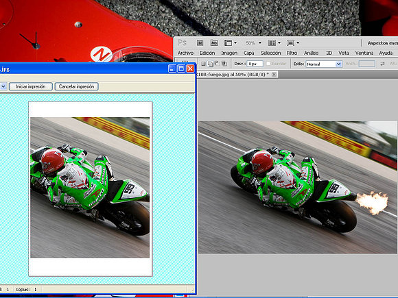

    Te pongo lo que me pides, sale bastante bien de color,
    pero si cambio al perfil Nikon CMYK entonces si se nota la diferencia, lo puedes ver en los tonos verdes muy diferentes al original.
    He probado a poner que la impresora gestione el color y sale mucho mejor que si pongo que photochop gestione el color.

    Bueno, continuamos con las pruebas:
    El mejor resultado lo obtengo con ese que dices Canon IJ Color Printer Profile 2005, colores muy parecidos a la imagen que veo en Photoshop CS5.
    También lo veo bien con el Color Lab, pero con el resto se ven los rojos y verdes muy cambiados, se ve que esos perfiles no sirven, incluido el SP3, también sale mal, parecido a la fotografía de la niña que pusiste tú donde los verdes se ven horriblemente mal.
    Con el Canon IJ Color Printer Profile 2005 yo lo veo bien, no se que problema tienes tú con ese para imprimir porque te digo que a mi ese me serviría perfectamente.
