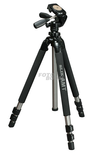

    Pues recurro a vosotros una vez más para que me recomendeís una buena rótula para este trípode.
    No busco nada supertecnológico, pero si algo que mejore la calidad de la que trae el trípode.

    Que tipo de fotos haces con tripode? Deportes, paisaje, retrato, macro?
    La quieres de 3 ejes o de bola?
    Cuanto pesa el quipo maximo que le vas a meter encima?
    Cuanta pasta puedes/quieres gastar?
    Sin saber eso tienes desde la Arca Cube hasta la Triopos B-3.
    Avatar de Teo Barker
    Teo Barker está desconectado Segundo Dan
    3.822
    Otra cosa: si la rotula va en ese tripode, dinos sus especificaciones, sobre todo si es "Arca compatible" y cuantos kg aguanta segun fabricante.

    Gracias Teo por tu atencion.
    Las características del trípode las puedes ver en este enlace.
    Tienda de fotografia e imagen digital con camaras digitales y accesorios
    ¿ Tipo de fotos ? Pues sobre todo, paisaje y deporte.
    ¿ Peso ? Unos 2kgs, mas flash en alguna ocasión.
    Y sobre el tema de los 3 ejes o de bola, pues no se muy bien las diferencias, por eso he recurrido a vosotros.
    La única rótula que he probado es la que lleva de serie el Slik 500Dx

    Te has dejado el tema del presupuesto, porque hay rotulas decentes desde 50 a mas de 6000 euros. Pero bueno, ya me he documentado un poco sobre Triopo y Giottos, que estas marcas no las he usado. A ver si te sirve:
    - Las de 3 ejes (como la tuya o las superexquisitas Arca Cube o Photoclam Multiflex) son perfectas para paisajes o bodegones.
    - Si tambien las usas para deportes, entonces vete a una de bola, que es la tendencia actual mpese a su menor precision, son mas ligeras, pequeñas y rapidas de usar.
    Tu tripode cuesta 120 y soporta 2,48 kg nominales de carga, con lo que tampoco merece la pena que te gastes un paston en una rotula que aguante mucho, porque tu tripode no lo hará. Importa el conjunto y flaquea por el tripode. Tu Slik esta perfecto para un equipo de unos 800 gramos, asi que la rotula deberia soportar unos 5 o 6 kg segun fabricante, o un poco mas si te llega la pasta (tipo Benro B-1 por ejemplo o Triopo B2-B3, o Giottos MH1300).
    Sobre todo no te compres una rotula Manfrotto, comprate una Arca Swiss compatible, que te servira el dia de mañana si vas a un tripode mejor (como un Benro de la serie 2, por ejemplo, ideal para un equipo de unos 4kg).
    Recuerda que cuando mires las especificaciones de la rotula, esta debe soportar segun fabricante 7 veces lo que pese tu equipo.
    Y recuerda que aunque varias parezcan iguales, las de 500 euros suelen ser mejores que las de 50. Eso de "la mia me costó 40 euros y va genial" está muy bien, pero no todos los que se compran las de 500 son tontos, hay factores como la fluidez y precision de movimientos que no salen en los catalogos.
    Y otra cosa muy util es añadir una zapata con pestañas, que sujeta mejor la camara, es barato y merece la pena.
    Bueno, resumiendo y para tu equipo y tripode (que es lo que mas te limita):
    La Triopo B2 o B3 estan muy bien
    La Benro B1 o B2
    La Giottos MH-1300 (para 2kg de equipo) o MH-1301 (para 1 kg)
    Eso seria lo mas racional y no muy caro.
    Pero si quieres pata negra (para cuando cambies de tripode):
    - Las desconocidas Photoclam Pro Gold II o su serie PC (mas barata), cosa fina.
    - Mira tambien las americanas Really Right Stuff, de lo mejorcito que hay.

    Aqui la Benro B2: solo pesa 100gr mas que la B1 y aguanta casi el doble BENRO | Products | Heads | B-Series BallHeads | B-2 – Cat. 450-763
    De la Triopo B3 tienes mucha info en este foro, un monton de gente la ha comprado: Review Trípode Triopo GT-3230X8C + rótula Triopo B-3 + Columna Central Universal W4
    Aqui la Giottos 1301, con mandos amplios (comodo con guantes): Ball Head Review: Giottos MH 1301-656 - PentaxForums.com
    Aqui la Photoclam, un lujo con doble base panoramica, la unica del mercado con esa funcionalidad (bueno, la Acratech tambien, pero no tan bien como esta): Photo Clam Pro Gold II Easy PQR Review at DentonImages.com

    Gracias a Zianra y Teo.
    He visto las Triopo B-3 y tienen muy buena pinta.
    Voy a ver si es compatible con mi Slik 500DX.
    Esta mañana la he pedido, así que a la espera de recibirla.
    Si alguien tiene esta combinación, ¿ podría decir como va ?
