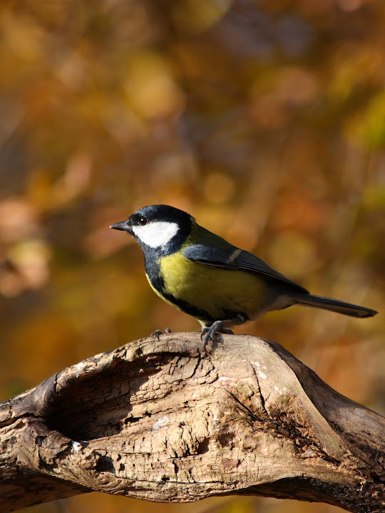

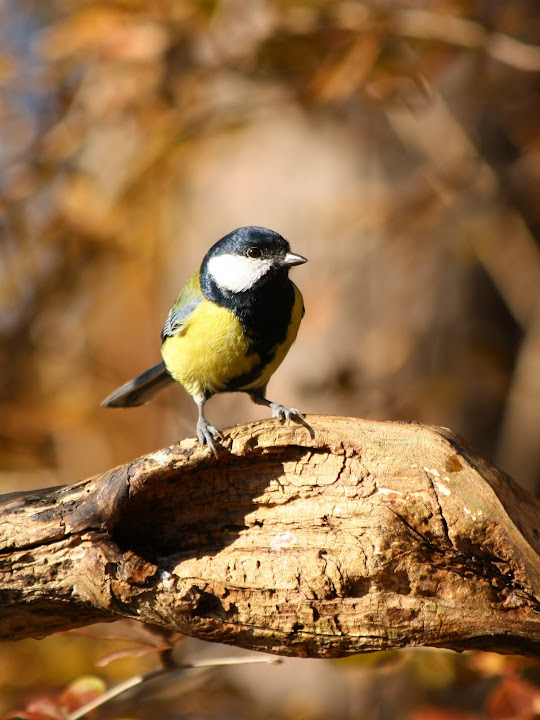

    Pues ultimamente me salen casi todos los blancos quemados, os pongo un par de tomas de este fin de semana, y la verdad que ya me tiene un poco mosqueado. No se que es lo que estoy haciendo mal. La luz no era especialmente dura.
    Cual es el truco?
    270mm f5.6 1/800 ISO 400
    300mm f5.6 1/800 ISO 400
    Gracias chicos, un saludo

    Siendo el único punto blanco en toda la fotografia, es fácil que salga sobreexpuesto. Habrá que probar la medición puntual justo en el blanco, o probar subexponiendo un poco.. Si has tirado en Raw también puedes intentar recuperar la información de los blancos, a lo mejor no la tienes perdida del todo.

    Pues da toda la sensación que la luz es bastante dura. Me gusta la primera, una pena que no se le vean las 2 patas. Quizás no hiciese falta subir a ISO 400 en esas condiciones de luz, ¿no? es algo que me "choca".

    Sin ver histogramas, etc, etc, creo que la primera no está quemada, simplemente que no tienen mucha información los blancos. En la segunda, efectivamente, si lo parece.
    De todas formas en el procesado algo se puede hacer.
    Como dice Lewosky están mal compesados los parámetros. Para bichos así en un comedero-posadero la velocidad es excesiva. Con 200 o incluso menos vas sobrado, por lo tanto podías haber cerrado tranquilamente a F8, y bajar el ISO

    Totalmente de acuerdo con Peidox y Zalo, y, aunque no lo estés... hazles caso que estos dos saben muchoo .. jeje

    Gracias chicos, tomo buena nota.
    Probaré lo de la medición puntual como bien apunta elmenda y tirar a ISOs mas bajos si la luz lo permite.
    Lo de la velocidad 1/800 tiene su explicación porque ese dia iba sin tripode y no queria que me salieran trepidadas.
    La primera foto creo que se puede salvar, voy a intentar procesarla con mas paciencia.
    Un saludo y gracias por los comentarios y sugerencias.

    Si la abres con el DPP tienes la opción de Advertencia de iluminación Alt-M, aparece en rojo lo quemado y te aseguras, yo creo que no lo está, o lo está muy poco en algunos pixels.
    A lo mejor te hubiera ido bien activad la opción de "prioridad a las altas luces"
    O si usases un poco de flash de relleno podrías reducir la exposición.

    Intenta subexponer la medición, de todas maneras haz caso a los compis con la ISO, bajala que tendrás velocidad de sobra. Un saludo.
    En la primera foto sale un poquitin de rojo, en la segunda bastante
    Pues esto la verdad es que no lo he probado nunca! No sabia que la camara tenia esa opcion. En la proxima salida lo probaré, hay que ver lo que se aprende por aqui

    un puntito de flash, en este caso por la derecha te habría ayudado bastante a compensar las altas luces. Un saludo

    Con independencia del contraste elevado, me gustan las tomas.
