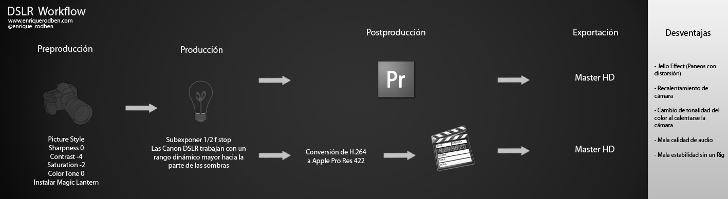

    Aquí un grafico de flujo de trabajo
    DIY - DSLR - Tutoriales - www.enriquerodben.com
