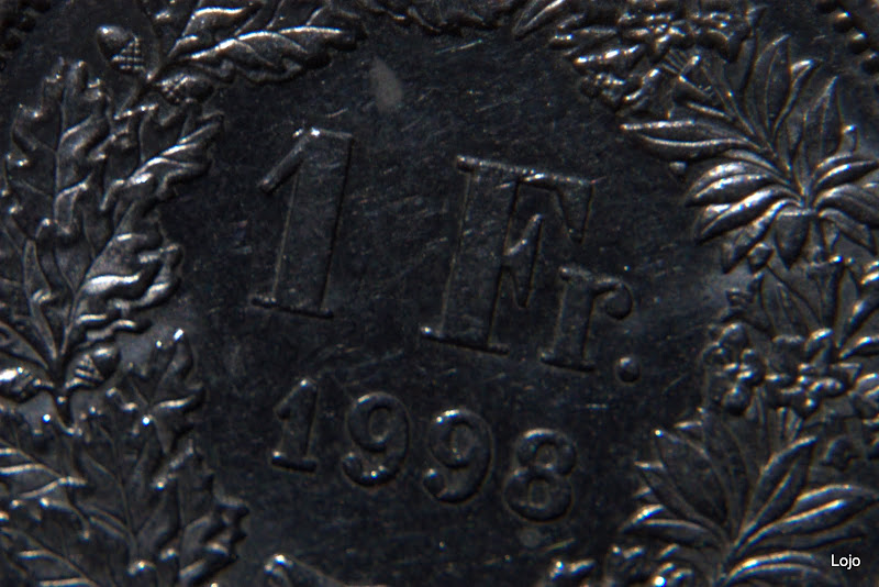

    Esto sería con los tubos kenko (68mm), creo que está a la distancia mínima de enfoque que es minúscula, casi se come uno el sujeto.
    Y luego en esta, usé una moneda que tiene un diámetro ligeramente superior al sensor de la 30D Einfrankenstück – Wikipedia

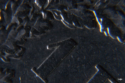

    Poniendo un duplicador 2x (en mi caso el kenko 300 pro blablabla) consigo una magnificación más válida para macro. Mayor que 1x pero no pregunteis el valor, tengo un cacao de mm en la cabeza ahora mismo que creo que me va a dar algo. Foto con la focal a 200mm
    No es que sea una calidad y nitidez para tirar cohetes pero cuando consiga trípode a ver si saco algo mejor.
    Ahora estoy muy vago, para ver los EXIF: Picasa Web Albums - lojo - Pruebas Macro

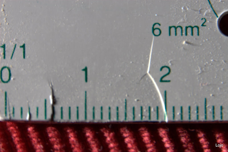

    Me he atrevido a ponerle un lente de 10 dioptrías delante del todo y madre mía. Enfocar es un infierno, hace falta mucha luz (usé una linterna)
    La lente estaba algo sucia (se nota en las zonas borrosas) y claro como cualquier close-up, añade aberración a saco.
    Pero no deja de ser impresionante:
    (así en pequeñito se nota menos , en grande aquí: Picasa Web Albums - lojo - Pruebas Macro)
    8mm llenando el sensor.
