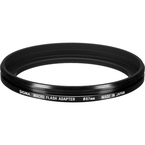

Tema: Adaptadores para flash anular metz 15 ms-1
    18
    Predeterminado Adaptadores para flash anular metz 15 ms-1
    Hola a todos:
    LLevo ya un mes esperando a que saquen el adaptador de 67 mm para este flash y he mandado un email a metz para que me digan cuando estara disponible en españa. El caso es que ellos me responden que aun no esta disponible........y esto tiene pinta de que va para rato.
    Mi pregunta es si no se podria adquirir un adptador universal de 67mm para este flash y en tal caso les rogaria que me indicaran donde comprarlo.
    Muchisimas gracias por todo.Saludos.
    nov 2005
    4.371
    Imagino que ese flash vendrá con algún adaptador más grande, por ejemplo de 77 mm. Entonces te sugiero que compres un aro conversor de 77 a 67mm, así lo solucionas rápido y además es mucho más barato.
    Saludos,
    18
    Hola Mario, en primer lugar agradacerte la contestacion. Estudiando el problema habia pensado en comprar una arandela que me concvierte el objetivo de 67mm a 58 mm y asi poder situar ahi el flash ya que las arandelas que trae el flash por defecto son las de 52, 55 y 58 mm.
    La solucion que te explico es muy similar a la que tu me expones, dime si te parece correcta.
    Gracias de nuevo.
    nov 2005
    4.371
    El problema que le veo a esa solución es que el diámetro del objetivo es mayor que el del adaptador del flash y puede que te produzca viñeteo.
    Prueba a ir con el equipo, flash cámara y objetivo, a una tienda que tengan los aros y pruebalo y decide sobre la marcha. A lo mejor puedes ponerle un aro más grande y que encaje en el soporte del flash, nunca se sabe .
    Saludos y suerte.
    18
    gracias Mario eso haré.Alguna opcion mas?
    18
    Estaba yo pensando......¿no existe una arandela de 67 mm universal para poder colocar el flash anular en el objetivo?.
    En caso afirmativo rogaria que me indicaran donde comprarla.
    Gracias
    Avatar de gomendio
    gomendio está desconectado Tercer Dan Moderador
    Bizkaia
    7.824
    Yo compré un adaptador para 77mm para mi anular Sigma.
    En Foto Samar, de Bilbao.
    Lo que no sé es el diámetro externo de los que tienes: 58mm la rosca macho y X mm lo que entra en el flash. ¿Cuánto es X?
    Salud
    5D II .
    18
    Gracias por la respuesta gomendio.
    Mis objetivos son de 67mm. Lo que he hecho es comprar un anillo adaptador de 67 a 58mm y asi ya puedo enfundarle mi nuevo flash metz, mientras espero que salga la arandelaoriginal de metz de 67mm que tiene guasa.
    Gracias a todos por vuestra colaboracion, creo que el tema esta finalizado.
    Avatar de gomendio
    gomendio está desconectado Tercer Dan Moderador
    Bizkaia
    7.824
    Pero te va aviñetear mucho, como un túnel...
    Mide el diámetro del círculo que encaja en el flash:
    Esta pieza es de rosca 67mm, y de exterior 77mm:
    está aquí.
    Salud
    5D II .
    18
    Tienes razon , con el gran angular si me va a viñetear pero con el tele 50-150 no creo. El problema radica en que los adptadores que trae el flash son para objetivos de 52,55 y 58 mm por lo que el adaptador de 67 a 77 mm no me valdria ya como decia anteriormente las arandelas de 62,67 y 77 mm opcionales de este flash aun no estan a la venta en españa.
    Por ahora me apañare con lo que tengo y cuando saquen el edaptador de 67mm pues lo comprare.
    Gracias por la colaboracion.
  1. Nuevo flash anular Metz 15 MS-1
    Por boncillo en foro Macro
    Último mensaje: 22/12/08, 08:51:36
  2. Respuestas: 3
    Último mensaje: 03/01/08, 21:09:04
  3. usar flash metz para anular casero
    Por kikaytete en foro Iluminación
    Último mensaje: 10/05/06, 16:37:31
  4. ADAPTADORES PARA FLASH
    Por KARTXU en foro Iluminación
    Último mensaje: 17/06/05, 12:36:23
