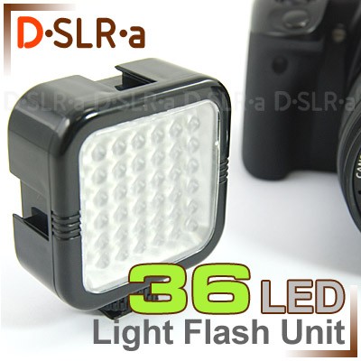

    2. led flash light - tambien montada cerca del bicho, asi no perderas el enfoque. en un principio yo no comprendo porque los colegas se compran macros no manuales y no usan luz continua para usar el enfoque automatico?
    a ver si encuentro las foto de todo esto. si los encontre, 76 euro completo. envio gratis. hasta pienso comprarmelo ahora mismo
    http://cgi.ebay.es/Macro-Flash-Kit-for-Canon-XTi-XSi-XS-T1i-30D-40D-50D-5D_W0QQitemZ260483409419QQcmdZViewItemQQptZDigital _Camera_Flashes?hash=item3ca605660b
    36 euro los leds con pila lithium ion
