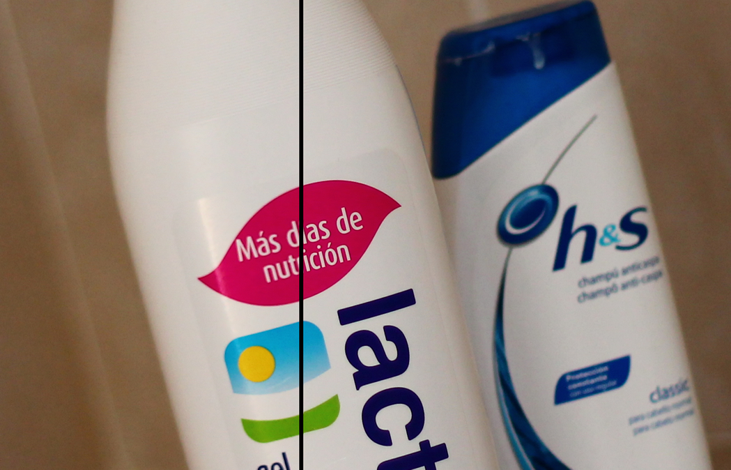

    Tras probar con dos objetivos idénticos que tienen amigos míos, y con eso ya son pruebas con 4 unidades distintas del 50mm 1.8 II, he llegado a esta conclusión, y es que, en contra de lo que indica la mayoría de usuarios en la red, apenas hay pérdida de nitidez a aberturas máximas, el problema viene de un autoenfoque deficiente, a cualquier abertura, sólo que es más difícil de apreciar con diafragma más cerrado puesto que aumenta la profundidad de campo y entonces la nitidez es correcta, a pesar de que en realidad el objetivo está enfocando en un punto desplazado pocos mílímetros de aquel al que estamos apuntando.
    Con el enfoque manual en el punto AF central y el pitido de confirmación, la nitidez es correcta a f/1.8, con enfoque automático, en el mismo punto, el anillo gira medio milímetro de más o de menos, comprobado con autodisparo a 2 segundos en serie con la cámara montada en un trípode. Ambas imágenes han captado exáctamente el mismo cuadro, pero la que ha enfocado automáticamente muestra menos nitidez que aquella en la que he enfocado a mano (con el visor y escuchando el pitido) y luego he pulsado el disparador para iniciar la cuenta atrás y evitar cualquier trepidación o cambio mínimo del encuadre.
    Para asegurarme he preferido hacer varias de las pruebas con texto negro sobre fondo blanco, es más fácil de enfocar y es donde mejor puede comprobarse la nitidez o la falta de ella.
    Eso ha ocurrido en 9 de 10 tomas, con 3 de 3 objetivos. En total como tres cuartos de hora puesto a ello.
    Aquí adjunto una imagen. La original se hizo desde lejos, así que tened en cuenta que la parte que estáis viendo corresponde a un 50% de la que salió de la cámara. La parte a observar es la forma rosa donde pone "Más días de nutrición", que es donde situé el punto AF central.
    Ambas fotos se tomaron a 1/2000 de obturación y a f/1.8. En la de la izquierda usé enfoque automático, y en la de la derecha enfoque manual, mirando a través del visor y esperando a escuchar el pitido. Los resultados de las restantes 9 pruebas son idénticos: buena nitidez en la parte derecha; mayor a veces y otras mucho menor en la parte izquierda, pero casi nunca, salvo de una ocasión, igual a la perfecta lograda con el enfoque manual.
