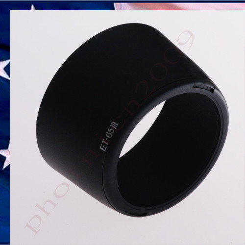

    Cita Iniciado por torete43 Ver Mensaje
    Muy buenos los gráficos, entiendo el tema de los parasoles, pero ... ¿en la práctica esto se puede aplicar? Es decir, si para un EF 50mm 1.4 en APS-C necesito el parasol de un 80mm como equivalente, ¿existe el parasol para 80mm cuya bayoneta encaje en la del 50? ¿Qué modelo sería, o mejor, donde puedo encontrar la lista de objetivos <-> parasoles equivalentes en APS (si es que existe)?
    El tema de parasoles de bayoneta, si que resulta algo más complicado...
    Para un 50mm, si la bayoneta fuera compatible, le podría ir bien el parasol de un Canon 85mm F1.8, que es el ET-65III. En ebay se puede encontrar por algo menos de 3 euros, gastos de envío incluidos.
    http://cgi.ebay.es/Lens-hood-ET-65-I...item3a66746154
