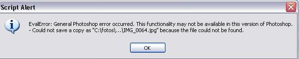

    Vaya muchas gracias! ahora si sale lo que yo pretendía, quizás se quede ahora el marco demasiado ancho por abajo pero bueno tampoco quiero ser pesada.
    Lo que me ha pasado es que me ha salido una ventanita de error al terminar,y no se han guardado los cambios en la carpeta,se ha quedado la foto procesada abierta en el photoshop...me ha salido exactamente esto:
    Muchas gracias por la ayuda bgeno!!

    Existe en tu pc la carpeta c:\fotos ????

    si, me leí el post y la puse,aunque parece que fallé en algo... la creé y luego dentro de la misma las otras carpetas...una pregunta,la foto original la tengo que poner ahí antes de procesarla? a ver si por eso dice que no la encuentra...no se sino que puede ser.

    revisa bien que tengas todas las carpetas creadas. Mejor haz la selección de las carpetas de nuevo usando los botones archivo del script.
