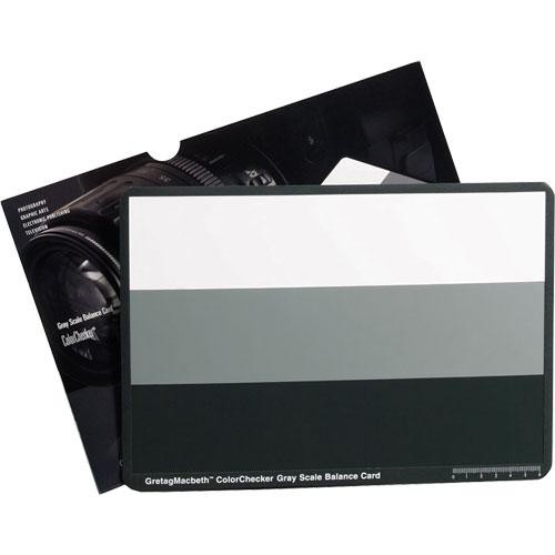

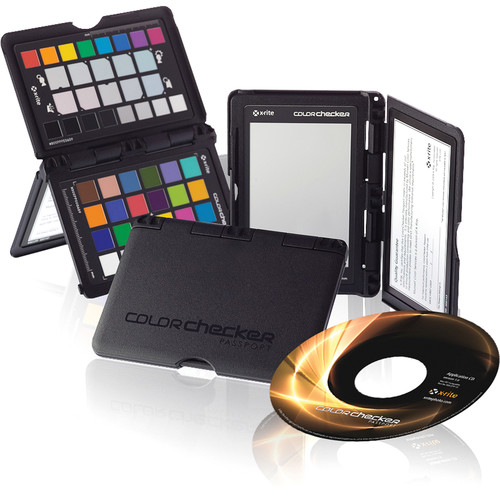

Tema: Como trabajar con tarjetas de grises?
    Avatar de ReZn0r
    ReZn0r está desconectado Primer Dan
    1.476
    Predeterminado Como trabajar con tarjetas de grises?
    Bueno, este hilo lo pongo a raíz de una pregunta que me ha contestado Trix en otro hilo, para no "entrometerme" demasiado en el hilo orginal, que no trata exactamente de esto.
    El caso es que existen distintos tipo de tarjetas para comprobar distintos parámetros. Voy a poner solo dos ejemplos.
    La primera es la X-Rite Colorcheker Grayscale Chart:
    Esta tarjeta tiene tres bandas. Una Blanca, otra Gris 18% y otra negra. La hay en dos tamaños
    X-Rite colorcheker Passport
    Esta es la que tiene Trix y parece que es para un uso mas profesional e incluye muchas mas cosas.
    Realmente creo que a mí se me escapa las posibilidades de ésta última, pero si alguien se anima a explicar la utilidad y la manera de usar dichas tarjetas, se lo agradecería.
    Por lo que se, hablando de la primera tarjeta, la parte blanca nos va a valer para determinar el balance de blancos correcto.
    Me gustaría que alguien me explicase la utilidad qeu puede tener la banda gris y la negra y como trabajar con ellas
    Mil gracias
    Canon 1Ds Mk III+11-16 2.8 + 50 f1.4 + 24-105 f4 + 70-200 f2.8 + muchas chorraditas...
    Avatar de ReZn0r
    ReZn0r está desconectado Primer Dan
    1.476
    Para empezar he encontrado un video con subtítulos en español que explica bastante:
    X-Rite: Get exactly the color you need, every time, anywhere in the world.
    Canon 1Ds Mk III+11-16 2.8 + 50 f1.4 + 24-105 f4 + 70-200 f2.8 + muchas chorraditas...
    Avatar de ReZn0r
    ReZn0r está desconectado Primer Dan
    1.476
    Por cierto, cedo el turno al primero que ponga una, que no estoy en casa
    Canon 1Ds Mk III+11-16 2.8 + 50 f1.4 + 24-105 f4 + 70-200 f2.8 + muchas chorraditas...
    Avatar de TriX
    TriX está desconectado Tercer Dan
    jul 2007
    Barcelona - Sevilla
    4.621
    Te he contestado en el otro hilo (ahora no sé si borrarlo porque nos repetiremos).
    La primera carta que pones, la 3-Step greyscale, tiene la función de ayudarte a controlar la exposición. Te da el rango dinámico de blanco a negro y el gris a 18%. Cuando mides la exposición te será útil basarte en la franja al 18% con medición puntual y al hacer la foto verás el rango dinámico que obtienes con el parche blanco y el negro y podrás corregir la exposición de un modo más exacto (los fotómetros de las cámaras no están calibrados exactamente para el 18% de reflectancia, hay que corregir).
    En mi opinión esta carta no es ideal para hacer el balance de blancos porque si fallas en la exposición puedes quemar algún canal (no deberías puesto que controlas la exposición con la carta pero puede pasar). Por ese motivo hacer el balance de blancos sobre un parche blanco puro es muy arriesgado.
    Para hacer el balance de blanco hay cartas especialmente hechas para eso como la ColorChecker White Balance (las hay de muchas marcas más eh, incluso plegables como las Lastolite)
    A parte del balance de blancos y del control de la exposición tienes cartas orientadas a la caracterización de dispositivos como la ColorChecker Digital SG, la ColorChecker Classic o la de toda la vida, la carta IT-8.
    La IT-8 es esta, seguro que la conoces:
    Esta es la ideal para caracterizar el color de un dispositivo. Según lo que quieras pagar incluye un archivo de valores genérico o uno hecho específicamente para la carta que compres. Con esta carta puedes utilizar un editor de perfiles como el ProfileMaker y crear un perfil ICC normalizado para la cámara. Ese perfil lo podrás utilizar en programas como DxO Optics, Capture One, o aplicarlo en Photoshop.
    Esta carta la hay en opaco y transparencia y también te puede servir para caracterizar un escáner (vale una pasta).
    Esta carta tiene 256 parches, pero las hay de más de mil, ni te explico el precio.
    La colorchecker classic únicamente tiene 24 parches pero son los colores más comunes (la piel, el cielo, la hierba, etc) además incluye los colores primarios aditivos y sustractivos y una gama de 6 grises (en los cuales se puede hacer balance de blancos). En el otro hilo te puse un enlace sobre como utilizarla.
    http://www.canonistas.com/foros/tecn...la-camara.html
    Por último la ColorChecker Passport lo incluye todo (la última que has puesto tú). Es un estuche poco más grande que una cartera que incluye tres cartas:
    • Una carta para el balance de blanco que te permite tener un balance de blanco determinado para todas las fotos, sin variaciones, puesto que siempre mides sobre el mismo tono.
    • Una carta que le llaman "creativa" que incluye dos filas de parches para balance de blanco que indican que son para retrato o para paisaje. Te dan el parche neutro y cuatro parches que provocarán dominantes (se supone que creativas). También incluye una escala para controlar el rango dinámico y con ello los detalles en luces y sombras. La otra escala son los colores primarios.
    • La tercera carta es la colorchecker classic con sus colores de referencia que si haces una foto en una situación de luz muy extraña te permite hacer un perfil especial para esa luz.
    Un detalle (malo) que tienen las cartas es que caducan. Con el paso del tiempo se deterioran y pierden precisión. En un par de años puede que tengas que cambiarla, depende de la conservación.
    Esta tarde intentaré poner un par de fotos para que veas su utilización en la práctica.
    un saludo
    Última edición por TriX; 21/12/09 a las 09:08:02
    Avatar de ReZn0r
    ReZn0r está desconectado Primer Dan
    1.476
    Muchas gracia por tu tiempo, Trix
    Canon 1Ds Mk III+11-16 2.8 + 50 f1.4 + 24-105 f4 + 70-200 f2.8 + muchas chorraditas...
  1. Como trabajar con RAW?
    Por diegom06 en foro Retoques y programas
    Último mensaje: 10/02/10, 15:58:34
  2. Como empezar a trabajar...
    Por vand en foro General-Fotografía
    Último mensaje: 24/08/09, 08:27:14
  3. Cómo trabajar con archivos RAW
    Por oskriss en foro Retoques y programas
    Último mensaje: 22/07/08, 14:18:04
  4. Cómo trabajar en RAW?
    Por Johnny_G en foro Tecnicas fotograficas
    Último mensaje: 19/04/08, 22:04:32
  5. Como trabajar el formato RAW (Rebel TXI)
    Por Diego ZF en foro Retoques y programas
    Último mensaje: 21/06/07, 19:06:53
