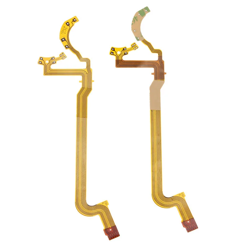

    a mi me paso lo mismo pero con un 18-55 se solto interiormente una pletina de cables,
    lo lleve a arreglar al servicio Canon sevilla y me cobro 50 euros , sinceramente no se si a tu tele le pasa lo mismo , pero puedes pedir un presupuesto ante de arreglarlo para saber si merece la pena o comprar uno nuevo.
    ESta pletina de cable se suelen soltar o despegar debido a porrazo o maltrato a tu objetivo , cuando damos a zoom y pasamo de 70 a 300 debemos estenderlo girando suevemente no a golpes , hay gente que giran bruscamente y suena como un golpe seco al llegar el tope
