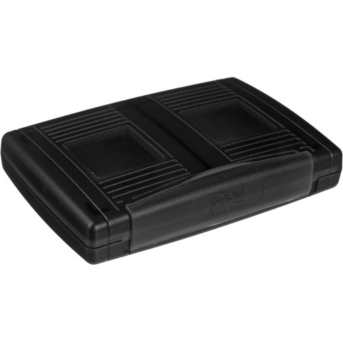

Tema: Porta tarjetas
    Avatar de bigshark
    bigshark está desconectado Idoneus homo
    may 2006
    La Coruña
    710
    Predeterminado Porta tarjetas
    saludos a todos queria saber que tipo de portatarjetas usan, el otro dia estuve con un tio que tenia una funda que supuestamente era irrompible, estanca y todo lo demas, el me dijo que era de un material que le podia pasar un coche por encima y no rompia y gueno no hicimos la prueba pero si la tiramos con la mano fuerrte hacia el suelo varias veces y la caja ni se abrio, eso si se veia muy hermetica, queria saber si ustedes la conocen y que otro tipo me aconsejan y donde se pueden comprar y que tal estan de precios, saludos
    Avatar de BeAsT
    BeAsT está desconectado Primer Dan
    may 2005
    Cerca de Barcelona
    1.418
    Hay muchos modelos de "fundas" para guardar las tarjetas. Desde la clasica cajetilla pequeña (como un paquete de tabaco) donde guardas la memorias hasta fundas que se colocan en la correa de la cámara para tenerlas a mano (LOWEPRO). Incluso hay pequeñas fundas donde puedes poner las CF, las baterias, etc (KATA).
    La que dices que es indestructible no la conozco.
    Pero hay muchisimos modelos de todos los colores. Yo estas cosas las miro en BHPHOTOVIDEO o en tiendas fuera de Europa, pues en España (por ejemplo) no he encontrado casi nada.
    17-85 IS USM (el paparazzi), 75-300 IS USM (el cotilla), 70-200L IS USM F2.8 (el recien llegado), 50 F1.8 (el espia), SIGMA 10-20 (el que todo lo ve), 430EX (el linterna), LUMIX FX33 (la discreta), bajo las ordenes de la 40D y la 350D.
    Avatar de bigshark
    bigshark está desconectado Idoneus homo
    may 2006
    La Coruña
    710
    la q digo se parece a la primera solo que cabian 4 trajetas cf y 2 sd si mal no recuerdo, pero era de ese estilo, como de plastico pero muy fuerte
    Avatar de BeAsT
    BeAsT está desconectado Primer Dan
    may 2005
    Cerca de Barcelona
    1.418
    Siempre que he visto los precios eran mas caras las de "tela" que las rigidas como la primera.
    Pero vamos, que igual las que he visto se caen al suelo y se desmontan. Las de tela si caen al suelo no pasa nada, no se si es mejor que el rigido en este aspecto.
    Por ejemplo, buscando en BHPHOTOVIDEO tienes esta:
    Cuesta 11$ y según la descripcion:
    - 4 CF.
    - Protección contra la corriente estática.
    - Protección contra la humedad.
    - No le pasa nada si se moja.
    - Flota en el agua.
    - Antigolpes.
    Así que supongo que es lo que buscas.
    Se queda en 8 € de nada (el problema son los portes, a no ser que compres mas cosas jeje).
    La verdad es que lo veo interesante, posiblemente en mi próxima compra a BH lo solicite. Me parece buena la idea de protegerla estáticamente.
    Si se encontrara facilmente en España... quizas si?
    17-85 IS USM (el paparazzi), 75-300 IS USM (el cotilla), 70-200L IS USM F2.8 (el recien llegado), 50 F1.8 (el espia), SIGMA 10-20 (el que todo lo ve), 430EX (el linterna), LUMIX FX33 (la discreta), bajo las ordenes de la 40D y la 350D.
    Avatar de bigshark
    bigshark está desconectado Idoneus homo
    may 2006
    La Coruña
    710
    exactamente era asi, tal ves el color era mas transparente pero seguro es efecto de la foto, gracias y a ver como podemos encontrarla por aqui, si puedes mandame el link donde la encontraste, saludos
    Avatar de fernandez_es
    fernandez_es está desconectado Primer Dan
    ene 2007
    Viladecans (BCN)
    1.228
    En la web de BHPHOTOVIDEO tienen una funda de canon que caben 6 CF y sale por 6,95$ y tiene buena pinta. http://www.bhphotovideo.com/bnh/cont...goryNavigation
    Pero con los gastos de envio, pues.... la cosa cambia, lo suyo sería una compra conjunta, para poder repartir los gastos de envio
    Avatar de BeAsT
    BeAsT está desconectado Primer Dan
    may 2005
    Cerca de Barcelona
    1.418
    Al igual que fernandez_es yo lo he mirado en http://www.bhphotovideo.com
    En la sección de:
    Film, Taps & Media -->
    Memory Cards & Readers -->
    Memory Card Carry Cases & Accessories
    Alli tienes muchos, incluso por 18$ tienes uno que es sumergible 1 metro en agua.
    El que he puesto en la foto era: http://www.bhphotovideo.com/bnh/cont...goryNavigation
    17-85 IS USM (el paparazzi), 75-300 IS USM (el cotilla), 70-200L IS USM F2.8 (el recien llegado), 50 F1.8 (el espia), SIGMA 10-20 (el que todo lo ve), 430EX (el linterna), LUMIX FX33 (la discreta), bajo las ordenes de la 40D y la 350D.
    Avatar de fernandez_es
    fernandez_es está desconectado Primer Dan
    ene 2007
    Viladecans (BCN)
    1.228
    Es que tener que llevar las tarjetas en sus cajitas correspondientes pues...Entre las cajitas de los filtos , las tarjetas... En una de esas fundas las llevas más recogidas y las tienes más a mano. Yo igual me pillo una, pero con mi pesino ingles... Veremos...
    Avatar de rafa1313
    rafa1313 está desconectado Ab uno discent omnes
    ene 2007
    252
    Hola, pues yo he visto en fotoprix aqui de Barcelona unas cajitas rigidas que caben 2 targetas CF. con un llaverito de colgar, esta bien, y vale 4euros con algo... no llega a 5 euros. Un abrazo, Rafael.
    Avatar de BeAsT
    BeAsT está desconectado Primer Dan
    may 2005
    Cerca de Barcelona
    1.418
    Cita Iniciado por jondelemoa Ver Mensaje
    me podrias decir de donde has sacado la foto de la funda lowepro para tarjetas cf..estaria interesado en saber como se llama el modelo.
    En la web de lowepro tienes muchos varios modelos:
    http://www.lowepro.com
    http://www.lowepro.com/Products/Acce..._card_wallets/
    El modelo que he puesto es el DMC-V
    Tambien hay otros modelos:
    D-Res 4 Memory:
    DMC-Z:
    Puedes ver la web para mas modelos.
    17-85 IS USM (el paparazzi), 75-300 IS USM (el cotilla), 70-200L IS USM F2.8 (el recien llegado), 50 F1.8 (el espia), SIGMA 10-20 (el que todo lo ve), 430EX (el linterna), LUMIX FX33 (la discreta), bajo las ordenes de la 40D y la 350D.
    oct 2005
    Cercedilla, (Madrid)
    10.898
    Avatar de Jota2
    Jota2 está desconectado Segundo Dan
    may 2006
    Murcia
    2.618
    Si poneis "CASE CF" en el buscador de ebay para "Todo el Mundo" y pagar con "Paypal", salen bastantes referencias. Algunos ejemplos:
    4 Tarjetas aluminio
    4 Tarjetas plastico
    8 Tarjetas plastico
    Si todo falla ... Lee el manual.
    Canon 5D | Canon 24-105 IS f4 | Canon 70-200 IS f4 | Canon 580EX | y OLÉ
  1. Porta Filtros Cokin
    Por KchoPrro en foro Ópticos
    Respuestas: 23
    Último mensaje: 12/11/08, 07:36:40
  2. Porta do sol-Vigo
    Por jjunne en foro Urbana, rural y arquitectura
    Último mensaje: 27/09/08, 20:22:26
  3. Funda Porta Filtros
    Por freina en foro Transporte
    Último mensaje: 18/08/07, 10:12:51
  4. Porta Pilas
    Por naffan en foro Transporte
    Último mensaje: 01/04/07, 14:17:15
  5. Porta Filtros
    Por clarobabu en foro Ópticos
    Último mensaje: 18/03/07, 20:31:04
