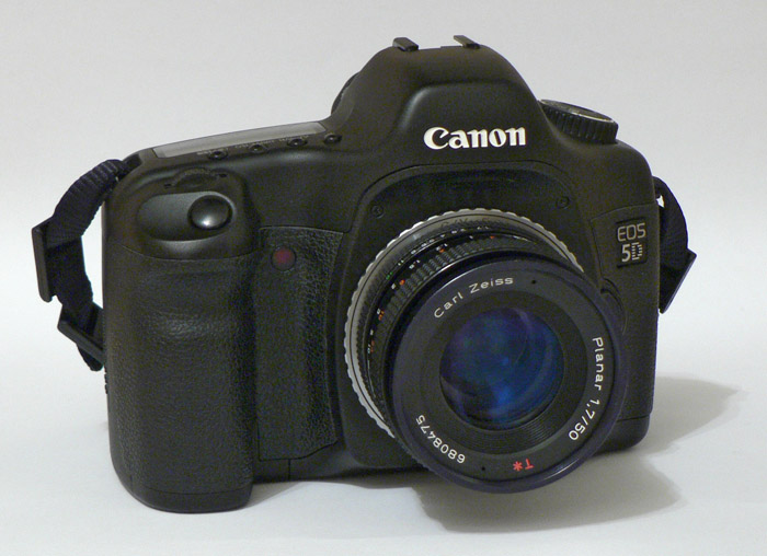

El Carl Zeiss Planar 50mm f1,7 de Contax es uno de los objetivos manuales más codiciados por los usuarios.

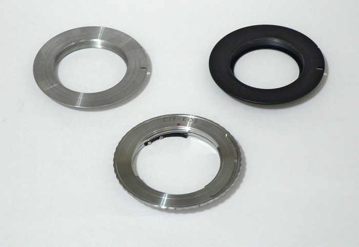

La adaptación se hace mediante un sencillo anillo metálico que tiene por un lado montura EOS y por el otro la del objetivo que vamos a adaptar. Se compran habitualmente en ebay, y los precios arrancan desde los 15 euros de los más económicos hasta más de cien en los considerados “profesionales”.
Arriba vemos dos anillos adaptadores de M42 a EOS y abajo un anillo adaptador de Contax/Yashica a EOS.
Se pueden acoplar mediante anillos adaptadores objetivos de monturas M42, Pentax K, Leica R, Nikon F, Olympus OM, Contax/Yashica, Rollei 35, Tamron Adaptall y también de diferentes monturas de formato medio.

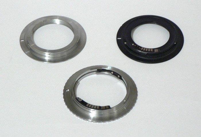

Hay anillos adaptadores con y sin chip de confirmación de enfoque. Es conveniente -aunque no imprescindible- que el anillo lleve este chip.
Arriba a la izquierda, anillo sin chip de confirmación. Los otros dos lo llevan. La diferencia: unos cuantos euros.
Por la manera en la que están diseñadas las cámaras EOS, el módulo de enfoque no funciona si no hay un objetivo conectado electrónicamente a la cámara. Cuando montamos un objetivo adaptado, no existe esta comunicación, por lo que los puntos de confirmación del enfoque no se iluminan en el visor reflex, aunque el foco sea correcto.
Para evitar este inconveniente, muchos adaptadores llevan un pequeño chip cuya función es engañar a la cámara y decirle que hay un objetivo Canon EF acoplado, aunque no sea cierto. Así pues, el módulo AF se activa sin problemas y nos confirmará el enfoque cuando este sea correcto. Eso sí, no nos libraremos de realizar el enfoque de forma totalmente manual.

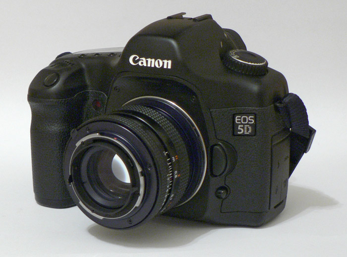

Un anillo inversor para macro permite acoplar un objetivo cualquiera –aquí no hay ningún tipo de límites- a una cámara EOS, pero al revés. Lo que haremos será enroscar el objetivo, a través de la rosca del filtro, a la cámara. Con esto conseguimos enfocar a distancias cortísimas, y logramos ampliaciones espectaculares. Es una técnica difícil, pero con la que podemos experimentar por muy pocos euros. Con un poco de paciencia, los resultados llegarán.
Mediante un sencillo anillo hemos podido invertir el Planar de la primera foto. Lo que queda a la vista es la montura del mismo.

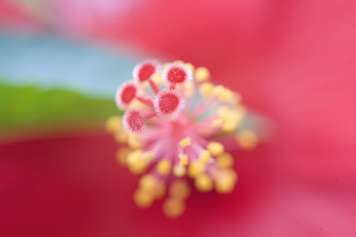

Como en los casos anteriores, recurriremos a ebay para encontrar estos anillos. Hemos de buscar un anillo inversor a Canon EOS de la medida de la rosca del filtro del objetivo que queramos usar para macro invertido. Para poder documentar este artículo encargué un anillo que me costó menos de 5 euros puesto en casa. Os pongo algunos de los primeros resultados.
Un detalle de un hibiscus con la técnica del macro invertido, obtenida con el Planar 50mm f1,7.

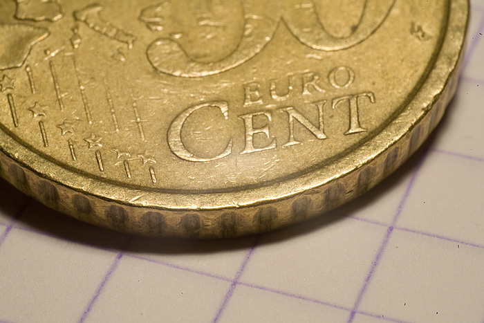

La magnificación que podemos conseguir con el macro invertido es notable. Aquí tenemos una moneda de 50 céntimos.
