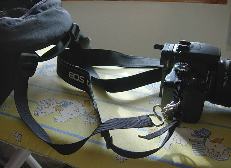

Ejemplo 1
Mochila Rower AW II. Esta mochila lleva unas cintas para ajustar las correas que salen desde la parte superior y cuelgan bastante. Al final tienen un pespunte que esta hueco, asi que alli les puse la anilla de un llavero y un mosqueton pequeñito sacado de los colgantes para llevar el movil en el cuello.
http://www.canonistas.com/galerias/d...ricolaje_1.jpg
http://www.canonistas.com/galerias/d...ricolaje_2.JPG

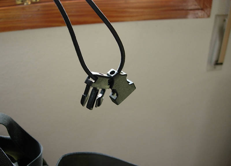

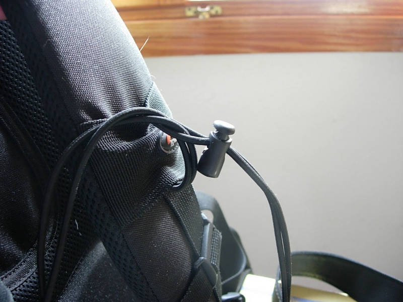

Ejemplo 2
Mochila CompuTrekker AW. Esta mochila no tiene las cintas como la anterior, pero aprovechando la cinta horizontal que lleva a la mitad mas o menos de la correa, le puse el segundo "invento". Esta vez lo hice con un cordón elástico, una tanca y un par de hebillas de tridente (creo que se llaman asi). Se hace un nudo en el cordón después de meter las dos hebillas juntas y la tanca para ajustar el largo y se pasa por el accesorio horizontal de la correa (mejor que lo veais en las fotos :) )
http://www.canonistas.com/galerias/d...ricolaje_3.JPG
http://www.canonistas.com/galerias/d...ricolaje_4.JPG
http://www.canonistas.com/galerias/d...ricolaje_5.JPG
