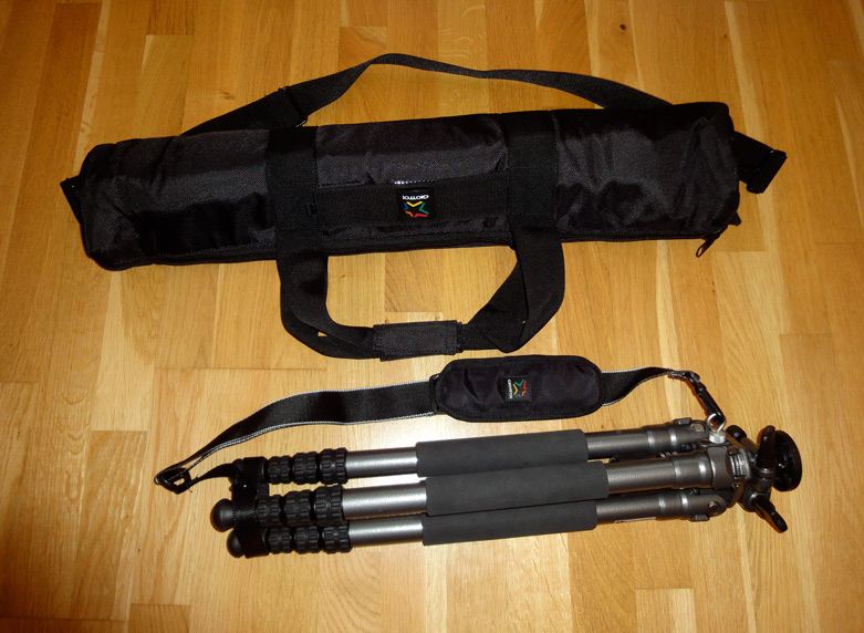

El trípode viene con una práctica bolsa de buena calidad (con asa y bandolera extraíble) un poco más larga que el propio trípode plegado para que puedas guardarlo con la rótula montada (en mi caso dada la particularidad de una rótula de 3 ejes, debo desenroscar una manilla para que quepa). Además, también trae una correa para poder llevar al hombro el trípode sin funda. Dicha correa trae un pequeño acolchado con el dibujo de la marca que se puede quitar (tiene velcro) y colocar en la correa de la bolsa si lo prefieres (queda un poco justo porque esta correa es más ancha que la del trípode, pero se puede).
http://www.canonistas.com/galerias/d...0/DSC01291.jpg
La bolsa cuenta con un bolsillo interior y en él viene la correa que nombré antes para convertirla en bandolera, un conjunto de herramientas con las que podrás ajustar todas las tuercas y tornillos que posee el trípode (si fuera necesario, claro ;) ), y una "mini barra central" (no sé como llamarla) por si necesitas sustituir la estándar en determinadas circunstancias. Las herramientas y la mini barra central se guardan en una funda con velcro muy maja.
http://www.canonistas.com/galerias/d.../DSC012881.jpg

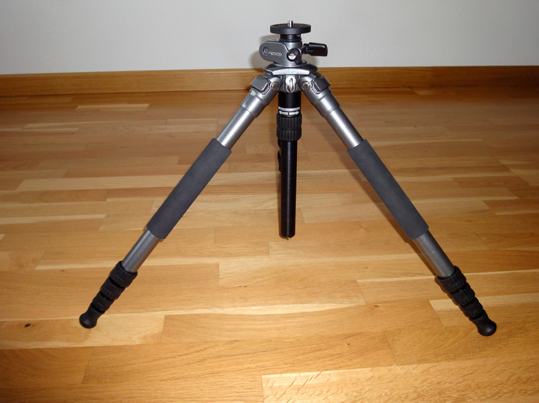

Cada pata tiene tres ángulos de apertura distintos, que se pueden usar de manera independiente para cada pata. Para cambiar dicho ángulo solo hay que tirar hacia fuera de una pestaña que posee cada pata, colocar la pata en la posición deseada, y volver a "cerrar" dicha pestaña. Es rápido y seguro, ya que la pestaña está hecha del mismo material que el trípode (aluminio) y tiene pinta de ser muy robusta.
http://www.canonistas.com/galerias/d...0/DSC01274.jpg
http://www.canonistas.com/galerias/d...0/DSC01280.jpg
http://www.canonistas.com/galerias/d...0/DSC01281.jpg

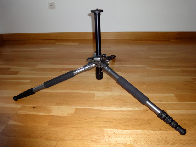

Pasando ya a la parte superior, lo más destacado es que el trípode permite colocar la barra central de forma horizontal de manera rápida y sencilla (sin tener que extraerla del todo).
http://www.canonistas.com/galerias/d...0/DSC01282.jpg

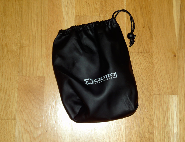

Y como detalle final, la rótula viene con una bolsa muy maja para guardarla, a la que seguro le daréis buen uso para otras cosas una vez instalada la rótula en vuestro trípode ;)
http://www.canonistas.com/galerias/d...0/DSC01307.jpg
