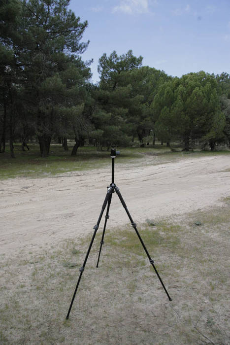

Vista general del trípode

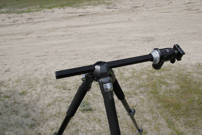

Detalle de la barra horizontal. Contaros que una vez horizontal se puede girar 360º

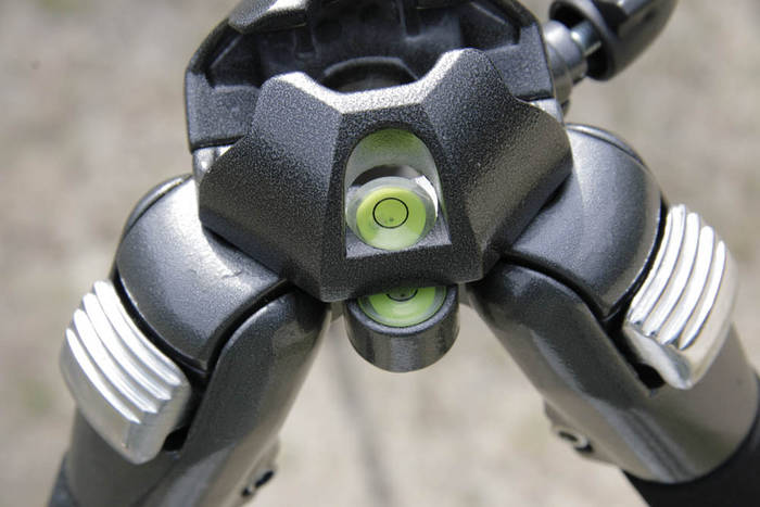

Nivel de bubuja. Vienen dos, pero no entiendo para que, ya que uno de ellos nunca se ve completo. Las patas se abren con la pestaña plateada que se ve en la imagen.

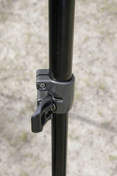

Detalle de los cierres de las patas. Es lo que menos confianza me da, no se exáctamente por qué, pero da la impresión de que es lo que antes se va a romper jeje.

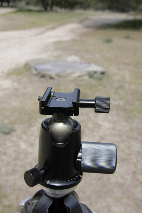

Paso a la rótula. Es de bola y panorámica
http://www.canonistas.com/galerias/d...um/MG_3968.JPG
Detalle. La rosca grande es la que suelta la bola y la pequeña es la que permite girar en modo panorámico. Viene con numeritos para cubrir grados. Lo que no me gusta es que al aflojar la rosca panorámica tiene un poco de juego todo el conjunto.

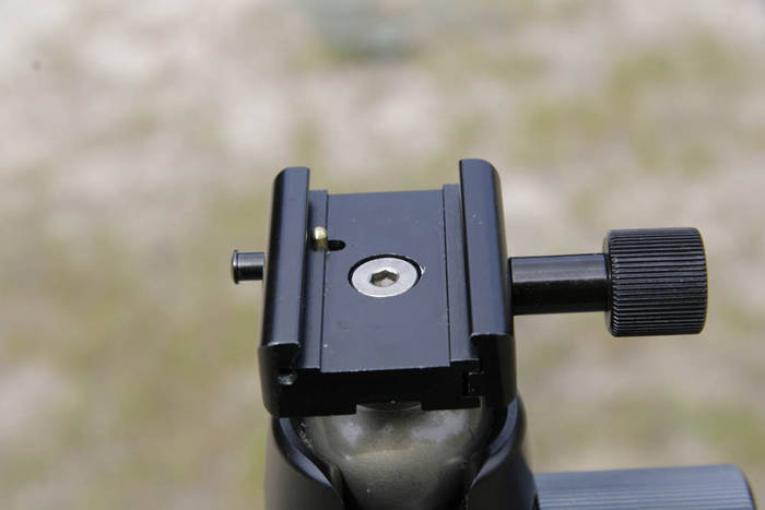

Detalle del enganche al plato. Primero se afloja la rosca y se abre un poco el enganche, luego se aprieta el botón de la izquierda y se desplaza el plato horizontalmente y se saca.
