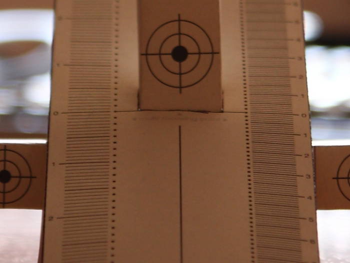

Navegando por internet encontré otro documento gráfico para realizar el test de foco de nuestra cámara/lentes.
http://www.dchome.net/viewthread.php?tid=284785
Se puede descargar el PDF
Printable View
Este, por el tipo de la construcción ... es de los recomendables ... :OK
http://www.dchome.net/attachments/da...gzPBi5HK6x.jpg
Y mejor con las dianitas ....
Buen hallazgo Susito ... :OK

¿qué apertura hay que utilizar?
Muestro dos imagénes con la máxima abertura, la primera con el Canon 55-250 IS y la segunda con el Tamron 17-50.
¿Apreciais problemas de enfoque?:
http://www.canonistas.com/galerias/d...G_2189test.JPG
http://www.canonistas.com/galerias/d...G_2193test.JPG
Buenas mañico:
A ver, la primera no se ve mal .... "no problemo"
La segunda está desenfocada, así que te toca repertirla y a ser posible con mas luz, trípode, disparador remoto (o temporizador), etc etc. Si te fijas la diana no está enfocada, con lo cual la prueba no te vale. Pero creo que no tiene pinta de que te vaya mal ...
Saludiños
Tenías razón, he repetido la segunda, simplemente con flash (me imagino que también valdrá), y el resultado es perfecto. Muchas gracias.
