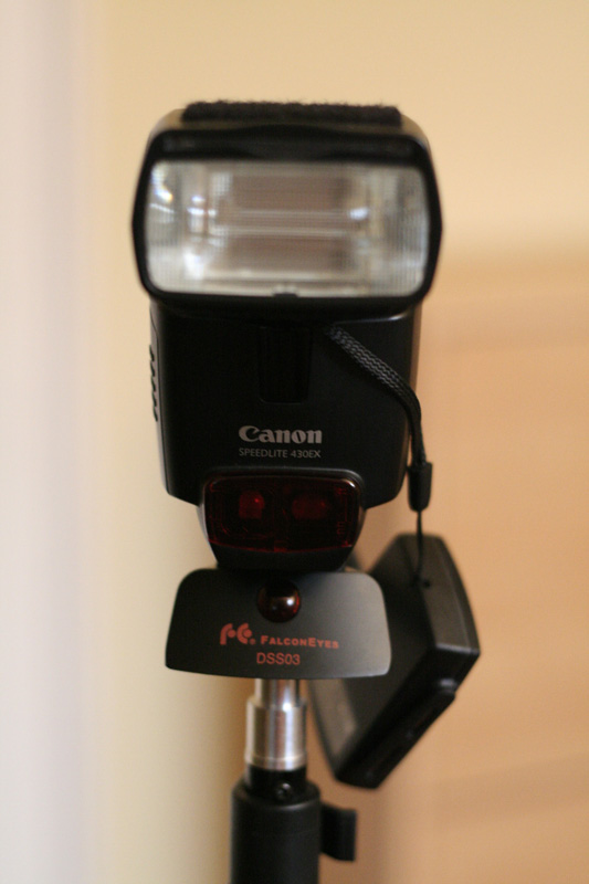

Frontal del flash, preparado ya para funcionar (ozú, perdonar lo maaaaala que es la foto).
Fijáos en la zapata "especial" que lleva el 430EX, y como el receptor tiene una cuerdita para pasársela al flash y que el receptor no quede colgando, es decir, para evitar que la conexión sea la que soporte el peso del propio receptor.

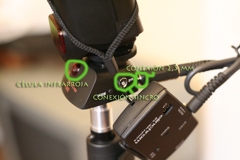

En esta segunda foto (mejor sacada que la anterior :)), se puede ver la entrada jack 3,5mm del receptor, el cable que va hacia la zapata, el adaptador del cable 3,5mm a 2,5mm y su conexión con la zapata. Como véis, la zapata aún tiene otra conexión, de tipo pc-sincro. La pregunta ahora sería: podría conectar por esta conexión pc-sincro esta zapata a otra zapata, de tal manera que cuando se accionara el receptor no sólo se disparara este flash sino un segundo?? Edito mi mensaje tras comprobarlo: la conexción pc sincro de este modelo concreto de zapata es de entrada, no permite sacar la señal (no me digas porqué, pero es así). Sin embargo, poniendo los skyport en el flash sobre otra zapata, una normal con salida sincro, y conectando por cable esa zapata con otra zapata (ahora sí utilicé la "rara", la que está en mis fotos), SÍ FUNCIONA, y activo los dos flashes!
http://www.canonistas.com/galerias/data/500/MG_9370.JPG
