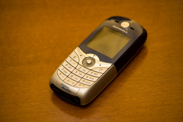

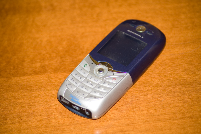

se puede variar el angulo del rebote, dependiendo de donde apoyemos la base
si lo giramos, no refleja en el aluminio , si no en negro, lo que permite mas creatividad
sin difusor
http://www.canonistas.com/galerias/d.../IMG_10282.jpg
con difusor
http://www.canonistas.com/galerias/d...0/IMG_1027.jpg

sin difusor
http://img152.imageshack.us/img152/9...1023bz1.th.jpg
con difusor
http://img170.imageshack.us/img170/2...1022zz9.th.jpg
