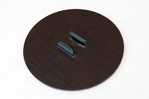

- Pegamos un cd sobre el otro para que sea más sólido.
- Cortamos 25 mm. del portaminas.
- Ahora cortamos longitudinalmente por el centro los 25mm. de portaminas con lo cual obtenemos los dos rieles para soportar el flash.
- Pegamos sobre la base de cd's en el centro estos dos rieles dejando un espacio interior entre borde y borde de 14mm. (Como en el soporte de la cámara).
- Embellecemos con el plástico autoadhesivo y colorin colorado...
2ª foto - Soporte terminado
http://www.canonistas.com/galerias/data/500/Stand_2.jpg
3ª foto - Así queda
http://www.canonistas.com/galerias/data/500/Stand_3.jpg
