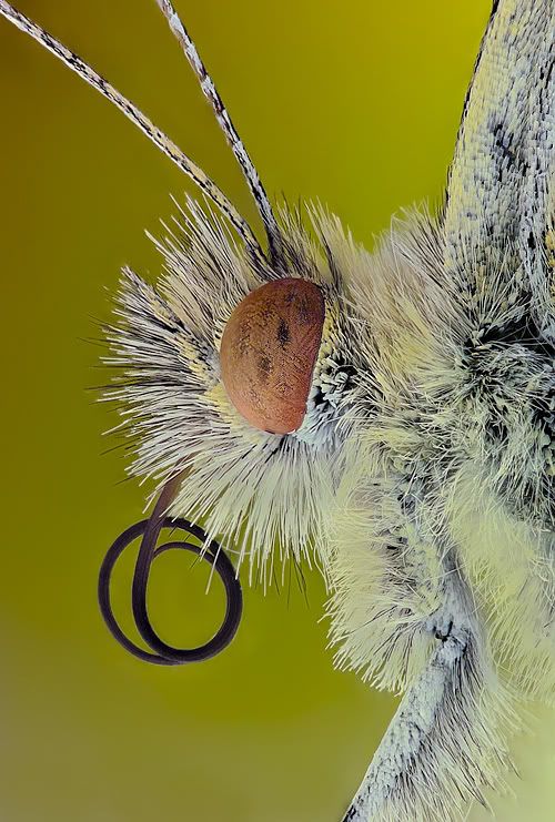

Retratillo de una Pieridae . Un poco menos de 3X , 15 tomas a f/5,6 , Zerene Pmax
