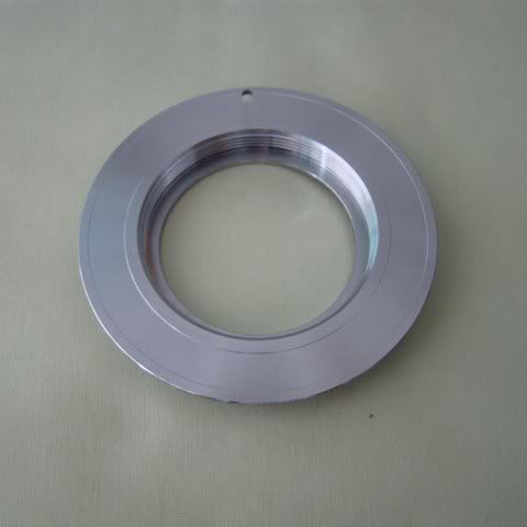

Aquí tienes un adaptador M42 con reborde, luego dará igual en qué posición esté o deje de estar la palanca-resorte-selector (como si está atorada, dará igual), ya que ese reborde sí apretará accionando el pivotito-aguja, y el diafragma funcionará.
