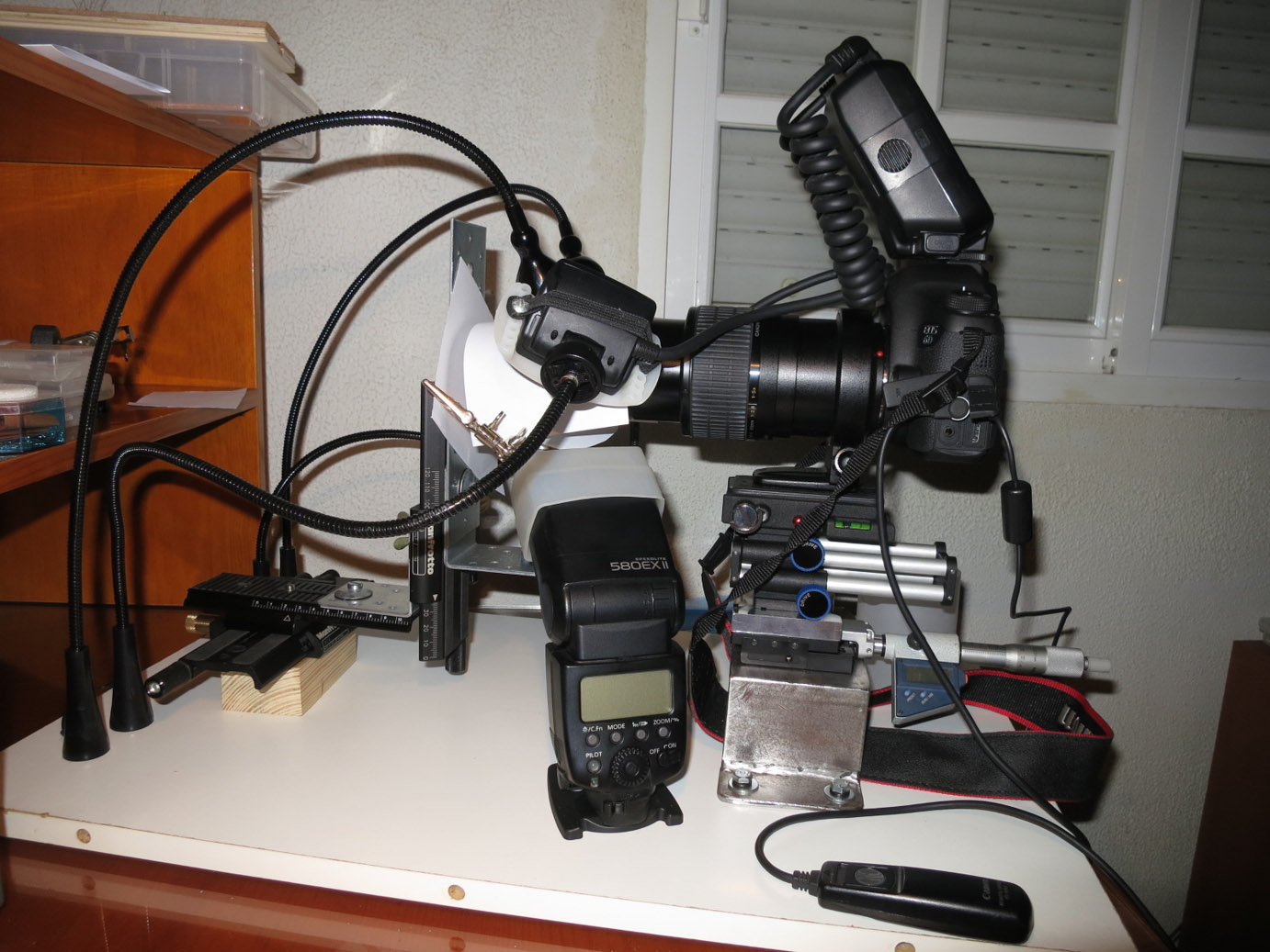

Despues de varias semanas de adquisición de material, montaje y de mucho leer, ya tengo montada una mesa para macro (en realidad es un prototipo para practicar y mejorarlo en aquello que vea que no es comodo o practico).

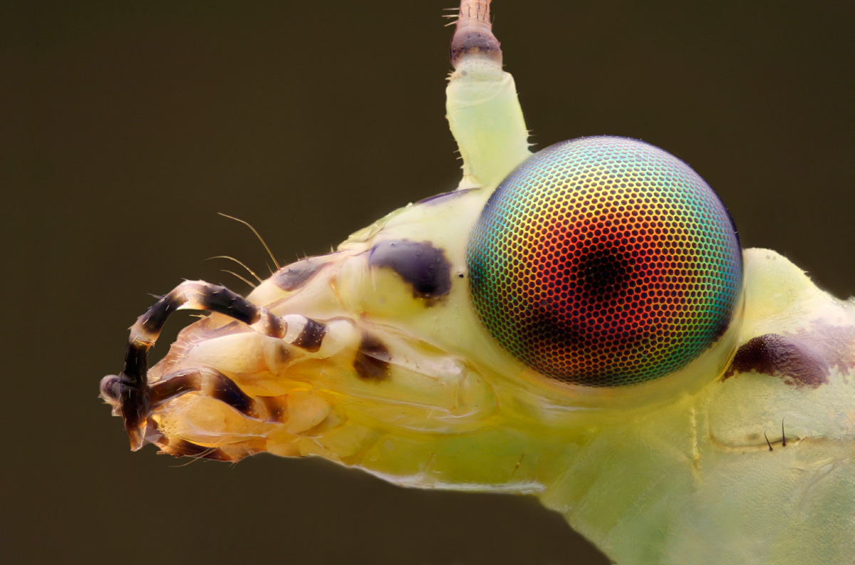

Y después de tanta espera, mi primer macro apilado. Estoy satisfecho, aunque creo que hay mucho por mejorar. Es un abejorro grande, de mas de 3 cm, por lo que la ampliación es solo de 2X. Son 71 fotos con pasos de 0.078mm. 1/160 a f2.8 excepto la ultima a f8.0. La camara una Canon 6D con el MP-E 65, MT-24EX y 580EXII, como podeis ver en la foto del montaje. Montadas con el Zerene y ajustes basicos de Lightroom mas Enfoque +20 y Mascara 12. Sin ningun retoque (todavía tengo que aprender a hacerlo).
Para el calculo de los pasos he utilizado la formula de Lefkowitz, poniendo un valor de CoC de 0.025. Se me olvido incluir en el calculo el solapamiento entre disparos, pero no veo problemas de enfoque, por lo que creo que el valor del CoC se podria aumentar. ¿Alguien me puede orientar sobre el este valor?
Espero vuestras criticas y sugerencias (especialmente de iluminación)
