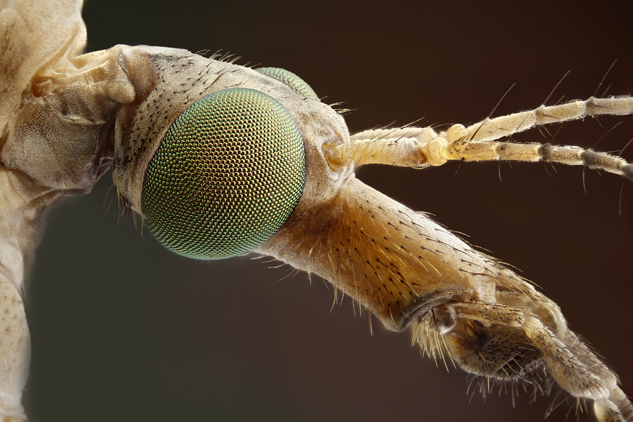

La típula vizca
Canon 60D, Nikon BD Plan 10X, 135 fotos, 7X.

PD: increíble la foto de la típula vizca, la veo y casi me deprimo pensar lo lejos que estoy de eso...
Claro que estas lejos de las típulas, piensa que son animales que se crearon hace millones de años y nosotros hemos evolucionado mucho desde entonces...
