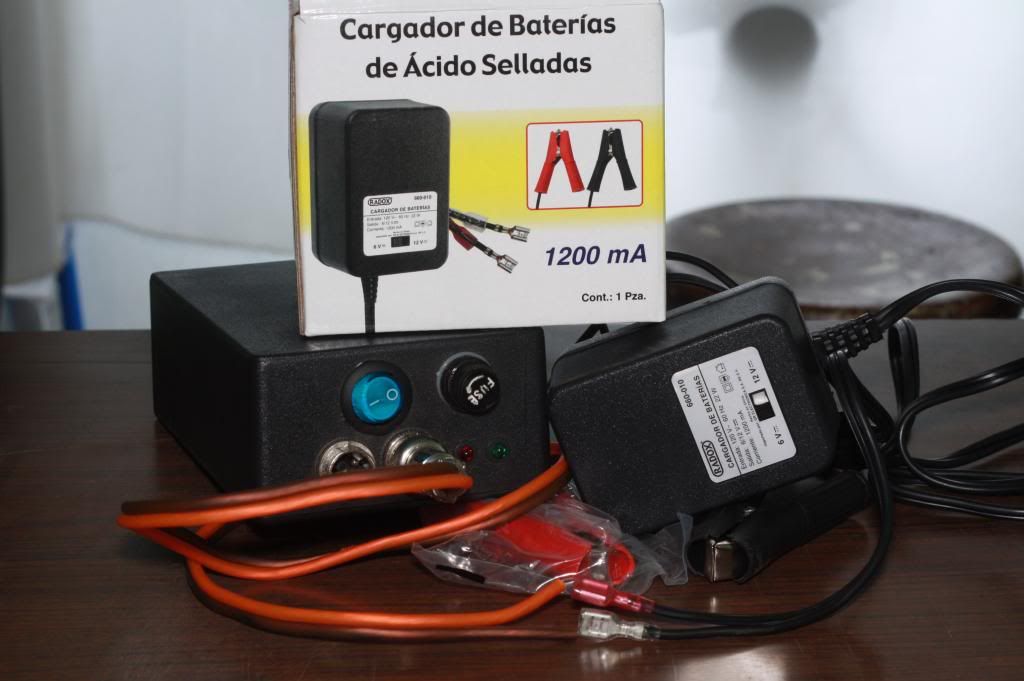

¿como recargais la bateria de plomo? gracias por el aporte :wink:
Vale ya me respondo yo :), existen en el mercado cargadores para este tipo de baterias , gracias
Efectivamente. Los hay más y menos sofisticados, pero básicamente son un transformador a continua de mucha chicha con un limitador de corriente. A diferencia de los de las baterías que solemos usar (NiHM), no suelen tener control de carga ni corrientes de mantenimiento ni nada parecido.
Son baratos también, aunque cuestan más que las baterías. A mí me costó 20€, casi el doble que la batería.

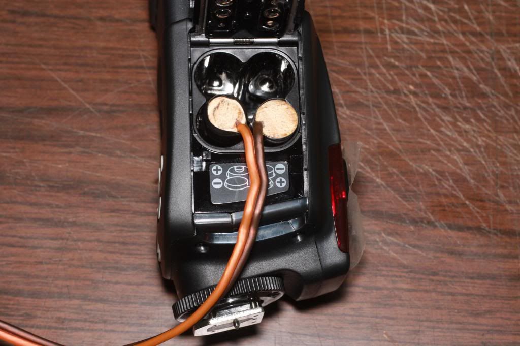

La batería ha de conectarse a la entrada de las pilas, soldando directamente dentro del flash al portapilas, montando un conector para hacerlo externo, usando unas seudopilas como muestra Alex86 al inicio de este hili o de cualquier otra forma similar, pero siempre simulando las pilas normales.
Supongo que a la tapa del flash le harías un agujero para dejar pasar los cables, ¿no?.

Como mencione compre este cargador, segun sus indicaciones tarda 6hrs en carga la bateria. Y como dijo Carlos Grau cuesta mas que la propia bateria.
A mi me costo $150 pesos mexicanos y la bateria $110

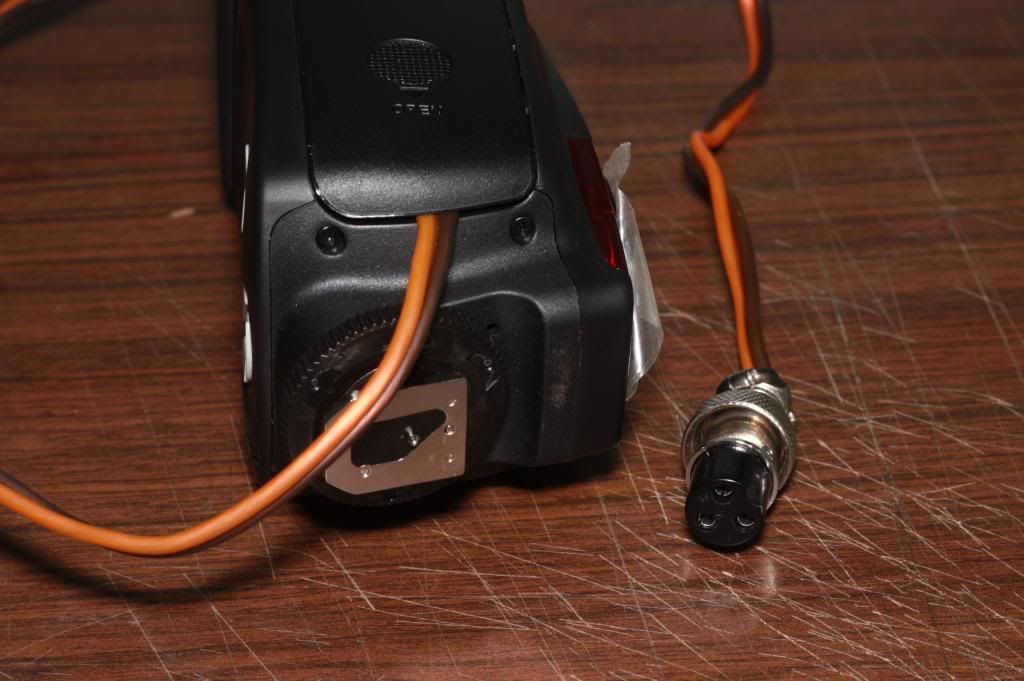

Lo cables son algo delgados que se puede cerrar la tapa, pero si he pensado hacerle un agujero para que pasen mejor, por que se arrugan los cables.
