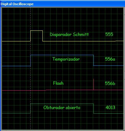

Hola malg, realmente lo que yo estaba haciendo en las pruebas era reproducir ese esquema.
Es decir partiendo del enfoque manual comienza el proceso con el corte de la barrera, se programa el tiempo (temporizador 556a) y al finalizar ese tiempo se activa el flash (556b) finalizado ese disparo se cierra el obturador de la cámara.
Todavía no sé que comportamiento obtendré con el prebulb, tengo que estudiar como actua.
