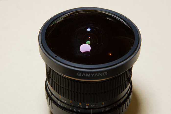

He intentado desenroscar (a mano) la parte delantera. La fuerza que he hecho ha sido más o menos la que haría para desenroscar un filtro atascado. Nada de nada, no me atrevo a más :descompuesto. El objetivo es pequeño y mis manos son XL :oops:.

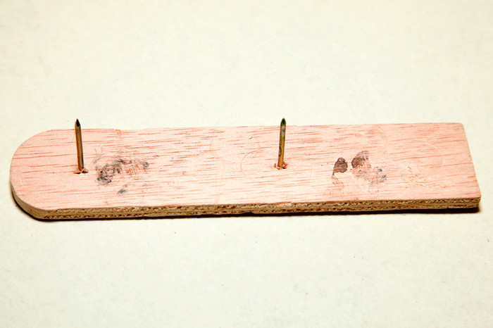

Yo he estado buscando una herramienta para desenroscar la parte frontal del Samyang, y al final me la he "fabricado" yo. Y ha funcionado.
He clavado dos puntas en un listón de madera a una distancia de unos 68 mm. que es la distancia entre los agujeros. Haciendo coincidir las puntas con los agujeros y con poca de fuerza se ha desenroscado con facilidad el grupo frontal.
Espero que te funcione.

:o Igual que la herramienta para aflojar y apretar de los discos de la radial :o :wink:.
Gracias por la idea Nilivaj :birring, me la fabricaré y lo desenrosco un poco. No creo que llegue a los 7mm de los que hablan en la web, pero a ver si con 5mm se nota algo. ¿Tu lo has probado? ¿se notan mejor enfocados los objetos más cercanos?

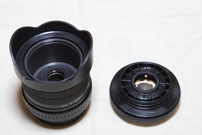

He respondido a pasaje ya que parecía tener dificultades en desenroscar el grupo frontal. Sin embargo, yo lo he hecho sólo para intentar "afeitar" el parasol, cosa que he conseguido.
Al desenroscarlo se ve que en el fondo hay 3 tornillos a 120º (lo digo por si os interesa). En la foto sólo se ve uno, y el grupo frontal extraido:

Y una vez "afeitado" el parasol y vuelto a roscar el grupo frontal queda:
http://www.canonistas.com/foros/%3Ca...Samyang_02.jpghttp://www.canonistas.com/galerias/d...Samyang_02.jpg
Ahora intentaré realizar panorámicas esféricas con mi 5D MKII y el Samyang.
En cuanto al tema de modificar la distancia de enfoque, ni idea (lo siento)
