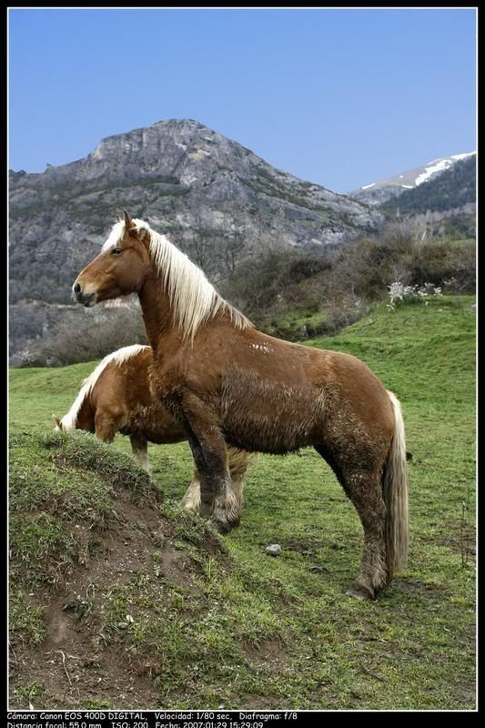

http://img.photobucket.com/albums/v3...s/_MG_4555.jpg
http://img.photobucket.com/albums/v3...os/caballo.jpg
Pues a visto a este tamaño, te ha quedado fenomenal.
En todos estos montajes hay que tener en cuenta algo basico: la luz. Algunas veces pretendemos armonizar un montaje y por mas que refinamos la máscara de capa, o cualquier otra técnica, la cosa no termina de funcionar.
El ejemplo que he subido no es el mejor que se puede poner para ilustrar esto, aunque la diferencia que aprecio es pequeña. Algo parecido me pasa con la foto de los caballos, creo que aclarando un poco el nuevo cielo, u oscureciendo un poco las montañas, quedaría más equilibrada. Ojo, es solo un poco :)
