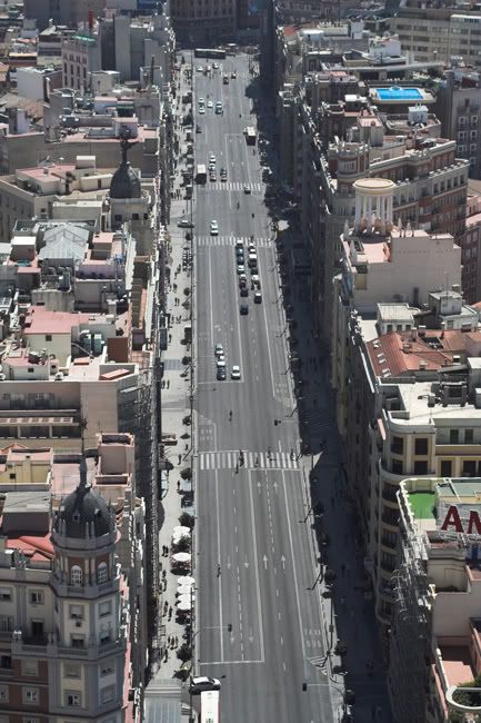

Primero partimos de la imagen original, que es esta:
http://img.photobucket.com/albums/v6...s/original.jpg

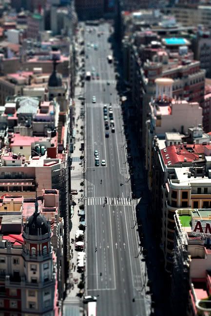

Tenemos que llegar a esta otra:
http://img.photobucket.com/albums/v6...ales/final.jpg

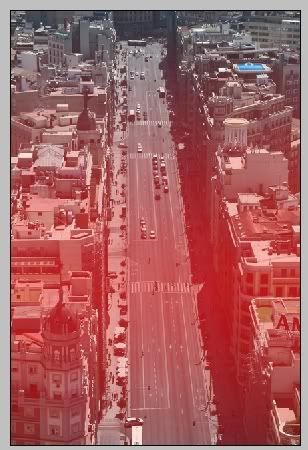

Para crear el degradado haremos clic en el punto donde queremos que empiece el desenfoque. En este caso en el paso de cebra primero por abajo y arrastramos sin soltar hacia arriba, y nos saldrá algo así:
http://img.photobucket.com/albums/v6.../degradado.jpg

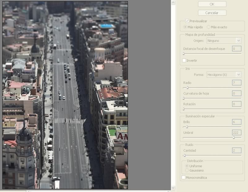

Vamos al menú filtros->Desenfocar->Desenfoque de lente, y nos aparece esta ventana:
http://img.photobucket.com/albums/v6...desenfoque.jpg
Yo he seleccionado los valores que aparecen, pero conviene jugar con ellos para ver los efectos.

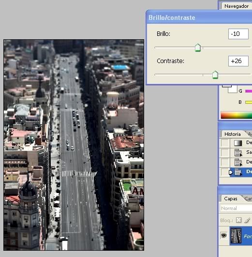

Ahora ajustamos brillo y contraste:
http://img.photobucket.com/albums/v6...ocontraste.jpg

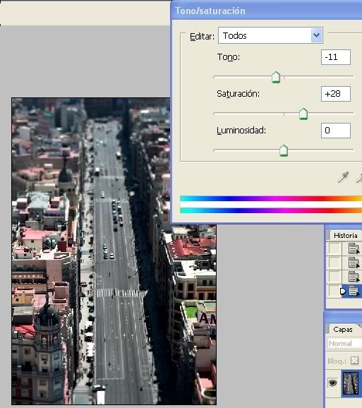

Y por último tono y saturación:
http://img.photobucket.com/albums/v6...saturacion.jpg
