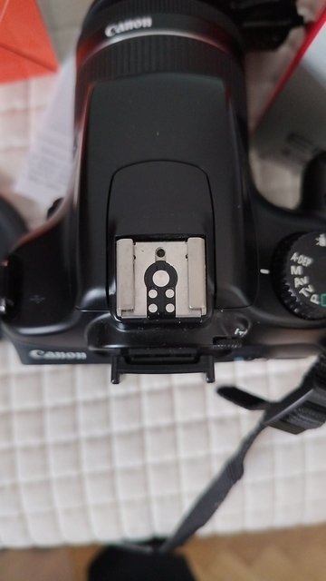

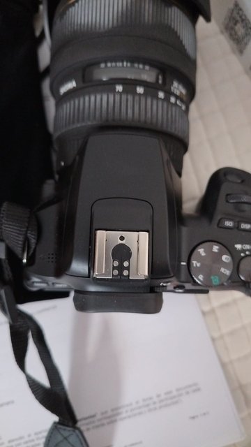

    Tengo dos cámaras canon, la 1100D y la última adquisición para modernizarme un poco, la 250D. Dicho esto, el proceso de modernizarme quiso seguir con la adquisición de un flash de esos que son inalámbricos comprando el Godos TT250 que supuestamente vale para Canon, pero por lo que he podido ver, no para todos los modelos y como una imagen vale más que mil palabras, pongo una foto de la zapata (creo que se dice así) de cada cámara para ver lo que quiero indicar.
    Aquí la EOS 1100D
    Y ahora la 250D
    Como se puede apreciar, la 1100D tiene 5 contactos de conexión con el flash, pero la 250D tan solo 4 con lo que le falta el del centro que es el que lo activa.

    Efectivamente al faltarle el botón central hay flashes que no funcionan, pero también hay otros que si van bien.
    Cualquier dependiente de una tienda seria de fotografía te aconsejará un flash sencillo y económico que te resuelva el problema. Ves con la cámara para probarlo.

    Puede que con un simple adaptador de zapata soluciones el problema. SALUD

    Tras mucho mirar y preguntar, la única solución que creo que pudiera haber encontrado, es comprar un adaptador para poder utilizar ese tipo de flash con esta cámara, cuyo coste no estoy dispuesto a pagar.
