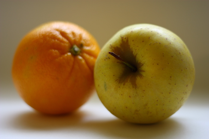

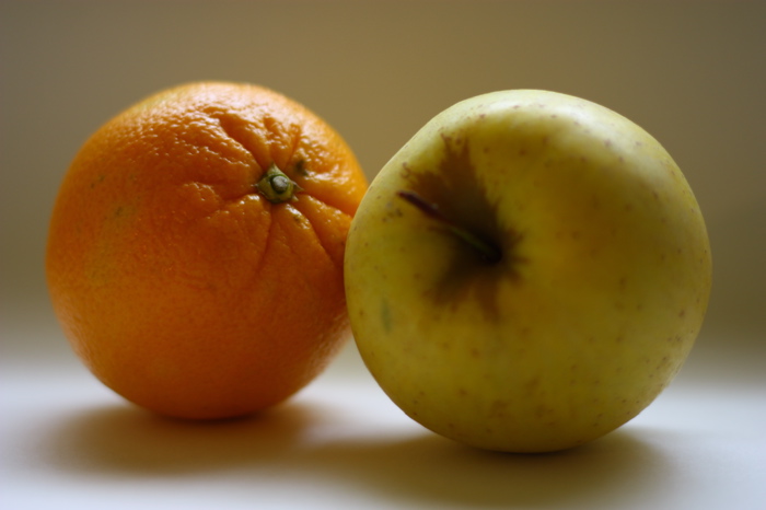

    Hola amigos, he estado leyendo con gran interes los temas de nitidez de nuestras 450D, y la verdad es que no acabo de estar plenamente satisfecho con las imagenes que saco, aunque no sé si es una percepción sujetiva. Os adjunto dos imagenes sacadas con tripode, con luz natural y con enfoque manual para obtener los mejores resultados. Podríais comentarme como las veis?

    Para empezar a comentarte, tendrías que poner los datos de la toma referentes a abertura y velocidad empleadas, pues a simple vista parece que has usado una abertura grande (número pequeño), que hace que la distancia enfocada sea escasa, ¿no es así?. Pero bueno, espera a que los entendidos en la materia te comenten más asuntos que te haran aprender, como yo.

    Esto... a ver si lo he entendido bien, ¿haces una prueba de nitidez de una cámara haciendo una foto con enfoque manual y sobretodo con una apertura F/1.8? Es decir, según veo nadie te ha explicado que ninguna, repito, ninguna lente da su mejor nitidez a plena apertura y, claro está, una lente de unos escasos 90€ pretendes que te de una nitidez bestial a plena apertura. ¿Has hecho la misma prueba, con enfoque automático, a F8 y subiendo el parámetro NITIDEZ del DPP a entre 5 y 7? Verás cómo la cosa cambia como de la noche al día con respecto a lo que has puesto.
    Ah, por cierto, para ser F1.8, yo no las veo mal de foco. Algo flojillas, sí, pero es algo muy normal con tanta apertura. Amén, claro está, de la escasa DOF que observarás.

    tomo nota de estos datos y voy a repetir la prueba si puedo con las mismas condiciones y con los parámetros que comentais. gracias!

    Hazme caso, cescb, me he bajado la segunda foto, la he abierto con el DPP y le he aplicado una máscara de enfoque de 250 y, voilá, perfecta de enfoque. Lo dicho, es eso, créeme. Así que no te obsesiones con el tema y disfruta de tu cámara que es bastante buena, a lo mismo que ese 50 1.8 que estás usando.

    Fijate has hecho una prueba de enfoque con una lente de 50mm a 1,8 de apertura donde la profundidad de campo para la 450D que tiene un circulo de confusion 0.019 mmy a la distancia que has hecho la foto no es mas de practicamente medio centimetro y es logico que salga asi
    Yo veo al ver la foto en la primera veo solo un punto nitido y el resto no pero es normal
    En la segunda foto igual
    Ademas de que se te junta la apertura de F:1,8 en el sentido de degradacion óptica de la lente abierta a us máxima apertura
    Eso lo que te confirma mas que nada es que te enfoca estupendamente
