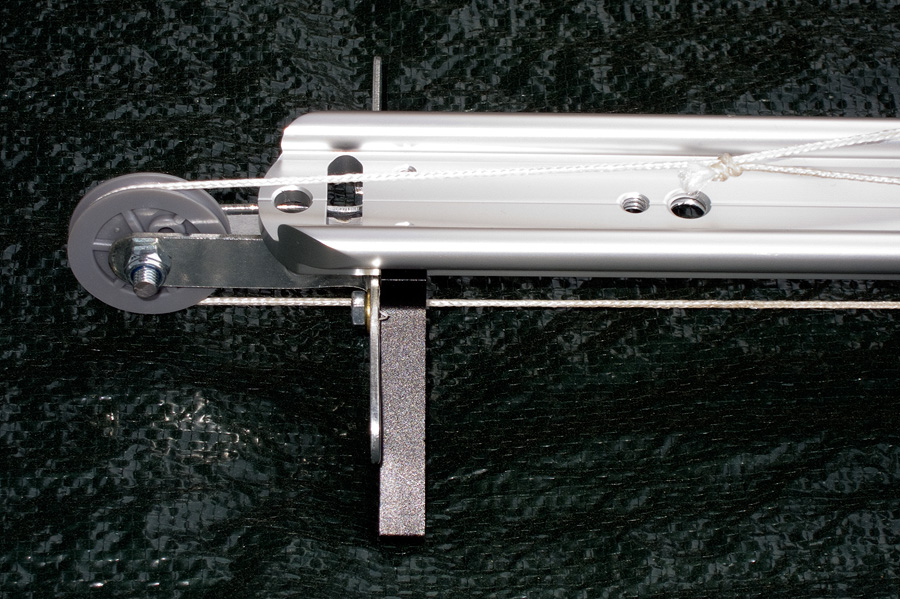

    Este es el aspecto que tiene el engendro mecánico nº1. El el extremo izquierdo he acoplado una ruedecita que gira loca en cuyo surco se acomoda el cordel que mueve todo el cabezal:

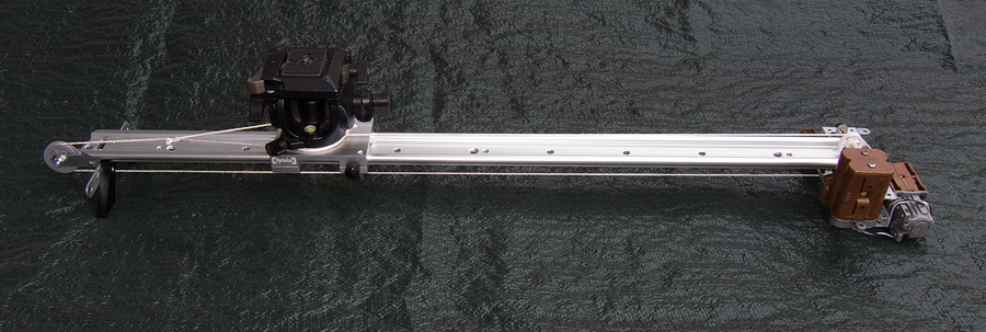

    Como podéis ver, he colocado un cabezal de vídeo que ya tenía con su correspondiente zapata rápida y nivel. El conjunto tiene que soportar una 5D Mark II con sus respectivas ópticas:

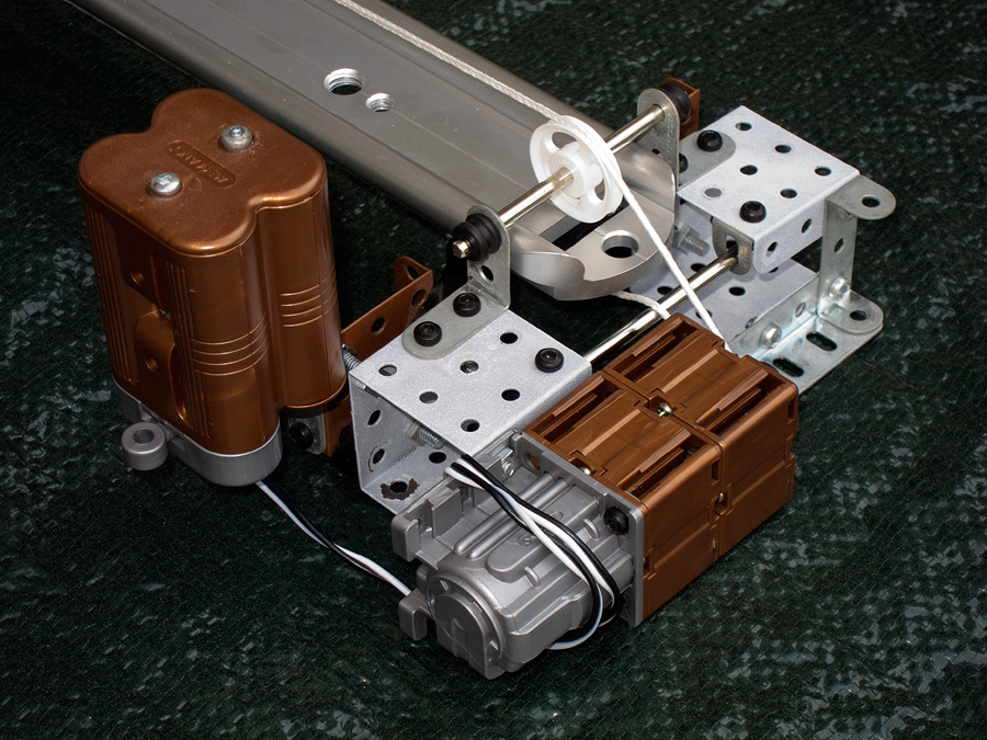

    Pero la verdadera obra de ingeniería sin precedentes está en el extremo derecho, donde se alojan el motor, con sus 2 cajas reductoras puestas en serie, y el porta-pilas con interruptor bidireccional para que el deslizador vaya a izquierda o derecha a voluntad:
    La rueda blanco de la parte superior también gira loca. Además, no está limitada horizontalmente de manera que el propio cable la mantiene en su sitio. El eje del motor lleva una simple goma que transmite su movimiento a la cuerda. Luego un par de ejes de acero pulido para mejorar el contacto sobre la polea:

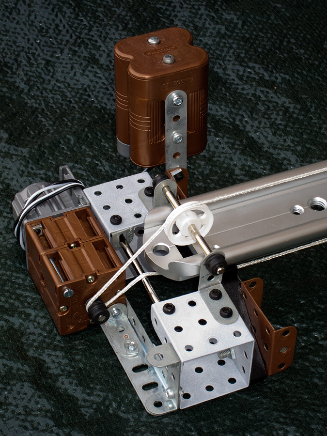

    Aquí desde otra vista:

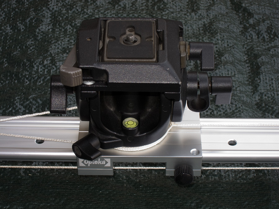

    Y un poco más de detalle sobre la trasnmisión:
