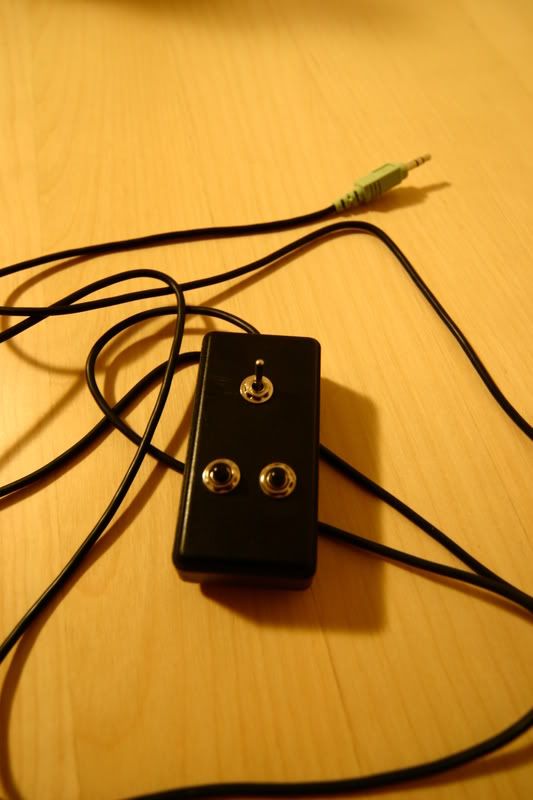

    explicacion
    el microjack tiene que ser stereo (de 3 cables) y tienes que poder hacer como poco 2 botones o interruptores
    ---------------- cable 1
    ---------------- cable 2
    ---------------- cable 3
    A) tienes que probar antes las combinaciones ejemplos: si cable 1 + cable 2 = a enfoque pues ya tienes uno. (le pones un boton y ya)
    B) si cable 1 + cable 3 = disparo pues ya tienes el otro, y no hay mas. (le pones un botón o un interruptor*)
    *si le ponéis botón no funciona el modo bulb
    en mi caso yo junte el enfoque y el disparo en un mismo botón para tenerlo mas cómodo (en la foto "SHOT") también separe el AF por si acaso (AF en la foto)
    y puse el disparo (solo sin AF) en un interruptor (palanquita en la foto) de forma que ...
    le das hacia un lado y se levanta el espejo, cuando quieras le das hacia el otro y se baja. (en modo bulb)
    ya lo explique abajo (leer negrita) que habia que juntar el enfoque con el disparo (en un solo boton), por que la camara antes de disparar tiene que enfocar a menos que este en MF.
    y el aparato te puede quedar con 2 o 3 botones
    A) 2 botones: boton de enfoque (solo) y boton de enfoque y disparo(en uno)
    B) 3 botones: boton de enfoque (solo) y boton de enfoque y disparo(en uno) y ademas una palanquita (una palanca o interruptor pero no un boton) para el modo B, hacia un lado se levanta el espejo y hacia el otro se baja (en modo BULB)

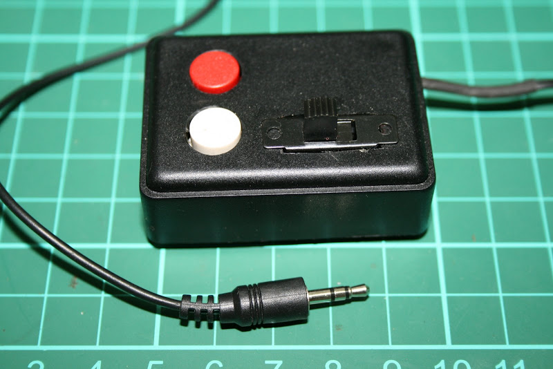

    Bueno, pues aquí está el mío. Total 4.08 €.
    Y mira que pensé en que no iba a encontrar una caja medio decente, jeje.
    Ahora sólo hubiese faltado que alguien hubiera dicho (o yo me hubiera dado cuenta) que este mando no sirve para la 10D , jajaja.
    Es que el conector no es un jack, es uno de 3 pins
    En fin, se lo daré a mi chica que tiene una 20D.
    Mi página en Flickr: http://www.flickr.com/photos/el-fotografo/

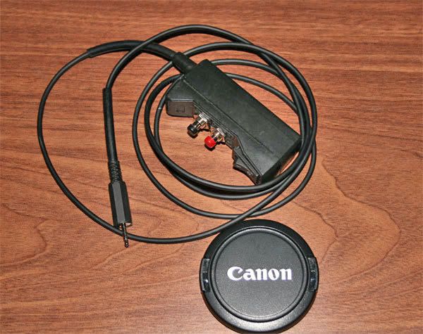

    Mi primer participacion en el foro.
    Aqui esta mi construcción provada satisfactoriamente: gracias por el aporte del forero creador
    Asi quedo el trabajo.
    Saludos Rotsen

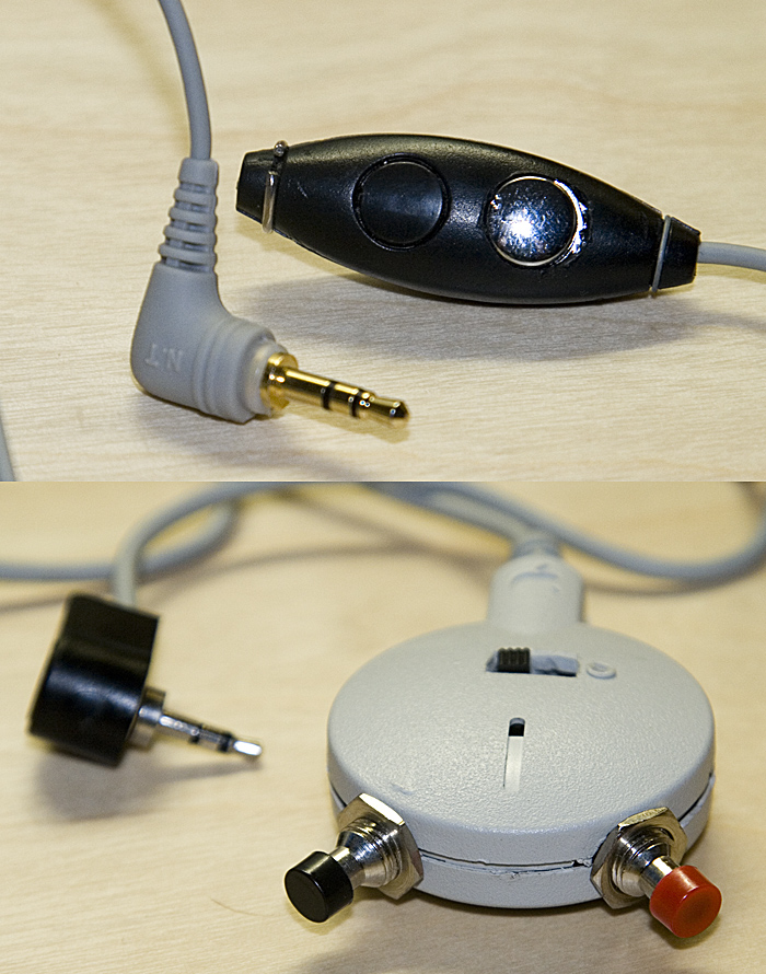

    Yo me hecho dos, el primero sin interruptor, usando un cable de manos libres de un móvil, y el segundo, con interruptor, usando un micrófono de los viejos Macintosh. En el 2º, el pulsador negro enfoca y el rojo dispara. El interuptor está en paralelo al disparo. Si enfocas antes y sueltas, el bulb va perfecto. Si mantienes apretado el efoque y das al interruptor, el bulb acaba, bien cuando quitas el interruptor, bien cuando sueltas el enfoque, lo que suceda primero.
    Tengo que medir si en bulb hecho en la cámara el enfoque queda con el circuito cerrado. Si no es así, no pondré el enfoque también en el interruptor
    Salud
