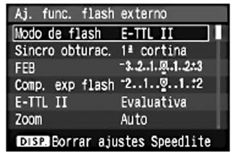

    Actualiza la lista de cámaras: la 450D tambien.
    Y con pruebas, jejeje, captura de la pantalla LCD de la cámara de control de flash externo:
    Si miras la realidad muy de cerca verás los píxeles.
