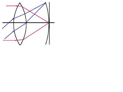

    ¿Qué es la curvatura de campo?
    Todas nuestras ópticas, especialmente las que tienen una gran luminosidad o una distancia focal muy baja, proyectan una imagen curva sobre la superficie plana del sensor, lo que se traduce en que los bordes de esa imagen se enfoquen en un plano distinto al de la zona central.
    Aunque los objetivos actuales están preparados para compensar este defecto, la naturaleza de las ópticas zoom dificultan una corrección efectiva, sobre todo en aquellos modelos de un extenso rango superangular, como el Sigma 10-20.
    El efecto que se produce debido a este fenómeno es semejante a las imágenes siguientes, que emula la fotografia de una cruz blanca sobre fondo oscuro.
    Si hemos seleccionado enfocar en el centro, como de hecho hace el objetivo cuando seleccionamos el punto central de autofoco AF, el resultado que obtenemos se parecería a la imagen de la izquierda, donde el centro se ha sacado nítido, pero los bordes salen borrosos. Y, si por el contrario, enfocamos los bordes el centro nos sale borroso, tal como muestra la imagen de la derecha.
    Para combatir este defecto, deberemos buscar un punto intermedio, de manera manual, donde la nitidez sea aceptable para todas las zonas. Cerrar el diafragma también ayudará.
