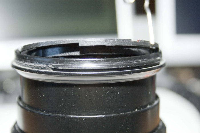

    Primero tenemos que localizar la ranurilla que hay en el aro frontal de la lente, ya que tenemos que retirar este aro de plástico que no tiene más función que proteger los tornillos de la lente e indicar los datos del objetivo:

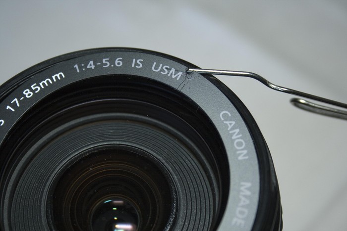

    En este ranura introducimos el clip de papel previamente desmontado. Aseguraos de que el clip entra bien ya que de no ser así, se escapará y os rayará el plástico, pero si se os escapa más de la cuenta, podeis rayar la lente frontal, y ahí se acabaría la limpieza. Osea que aseguraros de que el clip está bien metido. No os preocupeis que debajo del agujero ese sólo hay plástico. Una vez metido el clip, haceis palanca suavemente. El plástico se despegará de la lente frontal.
    Retiradlo sin tocar la parte de abajo con los dedos porque si lo tocais luego no se volverá a pegar bien.

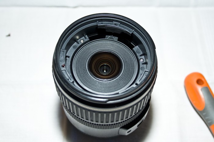

    Una vez sacado el plástico ese, vereis el aro de la lente frontal con tres tornillos que se tienen que quitar

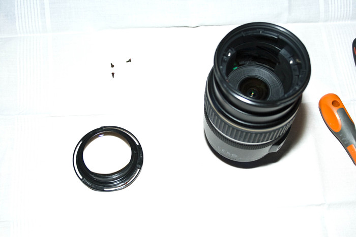

    No hace falta indicar dónde están 3 los tornillos que se tienen que quitar, pero tened en cuenta que después es necesario intruducir el clip en cualquiera de los orificios del aro de la lente frontal para que, haciendo palanca suavemente, salga esa lente:
    Al hacer palanca con el clip introducido en ese agujero, la lente frontal saldrá sola:

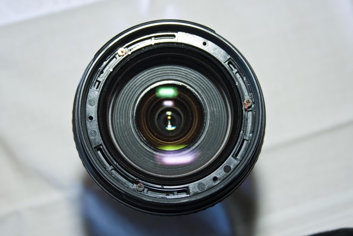

    Una vez retirada la lente frontal, tendremos la lente interior accesible para su limpieza:
    Para ello os recomiendo invertir el objetivo (tranquilos que no se cae nada) y soplar con la pera de aire hasta que no quede ninguna mota de polvo en el cristal.

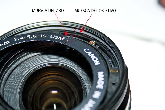

    Cuando pogamos el aro frontal hay un detalle a tener en cuenta, y es colocarlo de forma que la ranura por la que hemos metido el clip para empezar la limpieza coincida con un agujero o ranura para que en futuras limpiezas podamos volver a introducir el clip:
    Para colocar este aro no es necesario ningún tipo de producto adhesivo. Si no habeis toqueteado la parte trasera de este plástico, se quedará pegado al objetivo sin problema.
