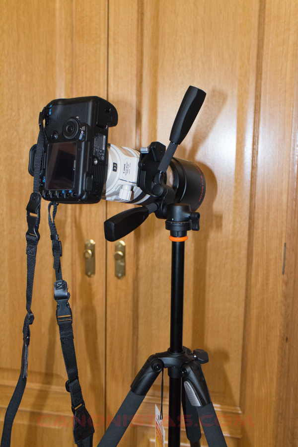

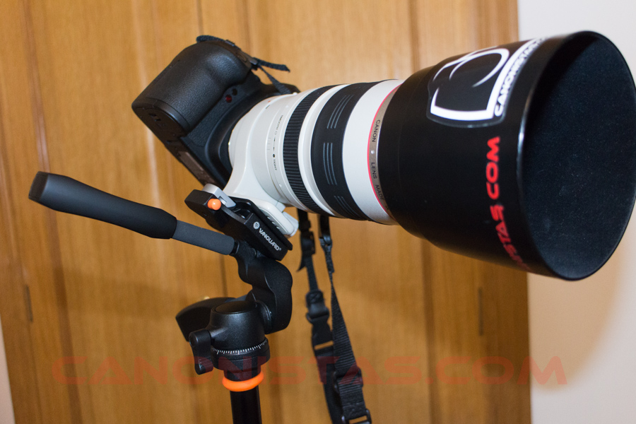

    Probado con la Canon 5D Mark II + 100-400mm y sin problemas, el conjunto se ha mostrado estable y la rótula ha fijado fuertemente la cámara sin que ceda o de sensación de peligro.
    Como sabréis cuando se indica el máximo peso soportado de un trípode es sobre todo por la rótula, porque están fabricadas para que la fijación aguante un cierto peso. El fabricante normalmente siempre nos indicará un peso a la baja, ya que es el que ellos garantizan que nunca tendrás problemas, no se van a arriesgar a venderte un trípode y se haga famoso porque las cámaras se caigan, jeje.
    La cámara montada en su posición normal en el trípode y con la zapata asegurada, he probado a tirar y no cede, resiste:
    La cámara en un ángulo de 45º aproximadamente en un eje y luego en el otro, se ha mostrado estable y fijo, lo he tenido como 5 minutos en esta posición y sin problemas:
    Y por último totalmente en vertical:
    ¡Prueba superada!
