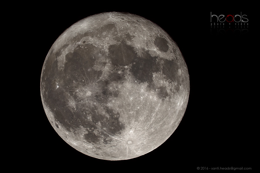

    Uff, con 135 mm creo que vas muy, pero que muy corto de focal, aunque uses una APS-C con un ángulo de visión equivalente a 216 mm.
    Ayer probé suerte con otra cámara, una FF, pero con una focal de 1200 mm. Es decir, un 600 mm f/6,3 con un duplicador 2x, que le quita dos pasos de luz.
    En esas condiciones disparé a f/13 -obligado-, 1/100 segundos, ISO 100, trípode, enfoque manual hiper-mega-sensible a través de LiveView y disparo con retardo de 10 segundos.
    A partir de ahí podrás hacer otras combinaciones de apertura y obturación.
    La siguiente foto, aunque no está hecha con una 7D2, lleva algo de recorte a pesar de los 1200 mm. Para que te hagas una idea.
    Suerte.

    Evidentemente la luna se puede sacar con cualquier focal. El problema es qué porción del encuadre llega a ocupar.
    En el caso que describo y disparando con 1200 mm de focal la luna acaba teniendo un tamaño de 1800 pixeles de diámetro (hablo de esta súper luna), cosa que no llega a llenar ni de lejos el encuadre ya que supone algo así como un 15% del mismo. La imagen que muestro es, obviamente, un recorte.
    Por tanto, si con 1200 mm se consigue llenar el encuadre con un 15% de luna, con 300 mm echa cuentas.
