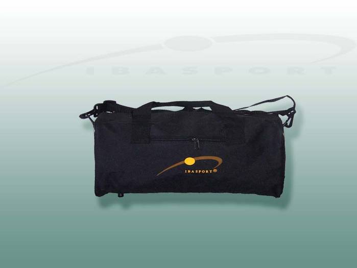

    Acabo de comprar en una tienda de chinos este bolso. Sólo 2€.
    Medidas 40 x 20 x16 cm. Asas, bandolera y bolsillo.
    Ahora le haré las divisiones internas. ¿Algo más barato?
    EOS 30D - Tokina 11-16 - Tamron 17-50 - Canon 50mm. 1.4 - Canon 70-300 + Kenko 2X + Flash Metz 48 AF-1C
    -El Manual es el principal accesorio de nuestra cámara-
