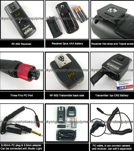

    ¿Qué cable has conectado a la cámara? Lo pregunto por si acaso, que es lo único que se me ocurre. En la cámara va el conector de 3 agujeritos (el que no es recto, en la foto el que está en la esquina derecha de abajo)
    http://lh3.ggpht.com/_kYnNGFaTZjw/St...-602-Parts.jpg

    Efectivamente Lojo. Gracias por tu respuesta. He conectado el cable que tú indicas. Incluso lo he sujetado con la mano para ver si hacía mal contacto y la verdad no responde, aunque como indiqué antes el emisor y el receptor se comunican. El cable y todo es nuevo así es que no sé realmente lo que puede ocurrir.
