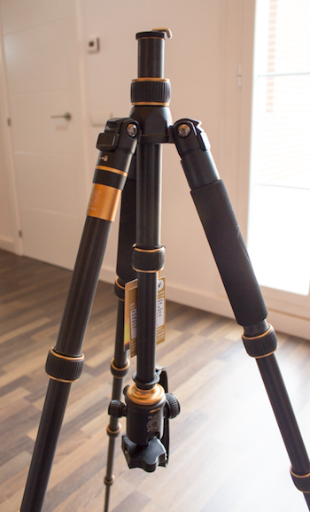

    ANALISIS DEL TRIPODE:
    • La verdad es que me ha llegado esta semana y no puedo decir mucho más de la impresión que me ha dado al abrirlo desmontarlo entero y montarlo en monopod, cambio de eje para macro, comprobar altura máxima, mínima, peso, etc…
    • Dicho esto, estoy muy contento con la compra. Noto que me va a gustar.
    • Fotos de desembalaje: Viene muy bien envuelto en una cajita y regala una bolsa a mi gusto un poco fea, de camuflaje, que a mi no me va, pero seguro que a otros sí.
    • El contenido de la bolsa es una bolsa protectora para la rótula, una llave Allen (típica para apretar los tornillos de las patas), y una bolsita curiosa para engancharla en la cintura y apoyar el monopie…
    • Adicionalmente viene una documentación con instrucciones en chino que ya he memorizado y un carné que pone VIP… … …pues eso, que en algún sitio del mundo puedo entrar o comprar como VIP… el precio está en el desconocimiento de dónde está…
    • Foto con el anagrama y modelo

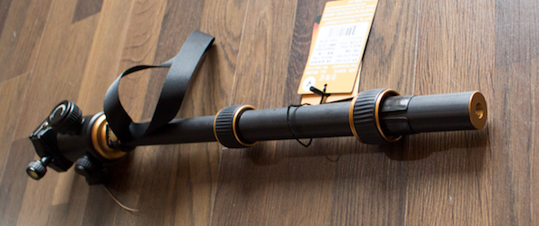

    DIMENSION RECOGIDO:
    • Con alegría comprobé que no había nada que montar, por lo que el tamaño que tenía ante mis ojos era el tamaño real recogido del trípode… yo que tengo un pié pequeño, se ve como el trípode es ligeramente más grande, exactamente los 35 cm que decían las especificaciones.

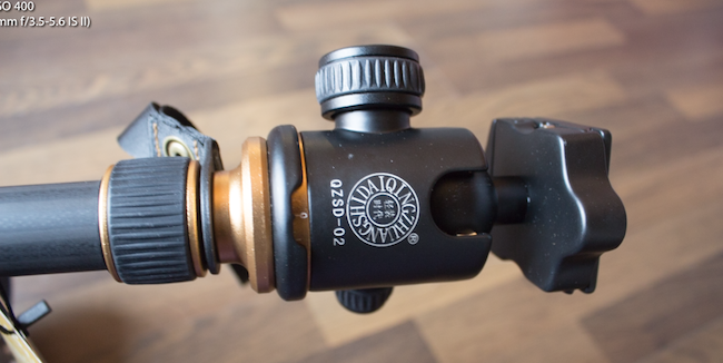

    ROTULA:

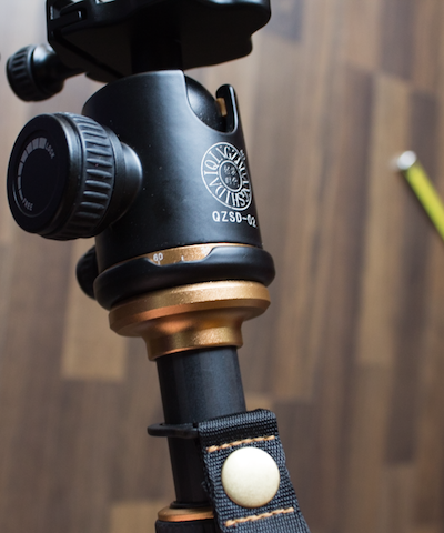

    • Viene con una rótula QZSD-02. La sensación de momento es muy buena. Puse mi Canon Rebel T3i, y con las dos ruletas para manejar la presión y favorecer el movimiento, me permitía muy buen manejo para movimientos cortos. Ya veremos si dura mucho esta sensación.
    • Además tiene dos burbujas de nivel para posición horizontal y vertical de la cámara, que yo personalmente no le daba demasiada importancia, pero bueno, bienvenido.
    • Además, tiene una ruleta adicional para controlar fotos panorámicas.
    ALTURA MAXIMA:

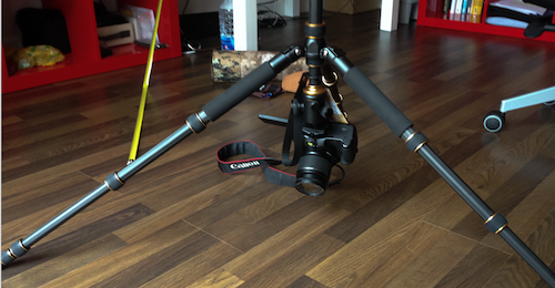

    • La altura máxima que dicen las especificaciones es de 156 cm, pero yo no he sido capaz de pasar de 152 cm. Es posible que se me esté pasando algo con tanta ruleta, pero bueno, a mi 152 me viene perfecto para mi gusto (y altura claro 1,78)…
    ALTURA CON EJE RECOGIDO (MAXIMA ESTABILIDAD!!)
    • He de decir que en cualquier caso, para conseguir la altura máxima, el eje principal tiene 2 alturas, lo que hace que luego pueda convertirse en 35 cm recogido, claro. El caso es que con la cámara puesta y un objetivo más o menos mediano, quizá la estabilidad de la cámara no es ideal porque dando golpecitos laterales notas como rebota ligeramente. Si bajas una de las alturas, se convierte en 1,37 aprox, con una mejora notable de la estabilidad, y si bajas las 2 alturas, se convierte en un trípode de 122 aprox como se puede ver en la foto. En esta posición la estabilidad es muy buena, seguramente en días de algo de viento prefiera dejar el trípode a esta altura. Lo positivo bajo mi punto de vista es que puedes jugar con estas opciones, claro.
    PESO:
    • El peso como indican las especificaciones es de 1,25 Kg, y me lo creo porque mi peso no ha sido ni siquiera capaz de notar que había peso en la báscula… en cualquier caso, lo he notado muy ligero, y eso me encanta.

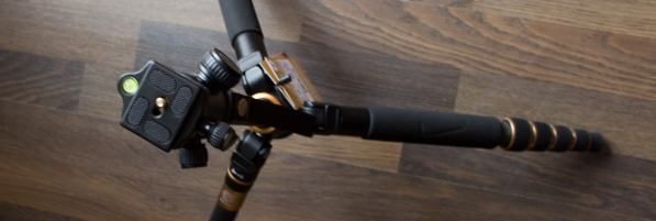

    APERTURA DE PATAS:
    • Para abrir las patas, tiene un sistema de gel, que yo desconocía, pero que seguro por aquí hay muchos que ya lo han visto. En verdad, aunque al principio me ha parecido un poco básico, después de abrirlo y cerrarlo unas 20 veces, me parece muy cómodo. No sé el mantenimiento que tendré que hacer con esto a medio plazo.
    • Por otro lado decir que permite 2 posiciones, además de el giro completo de 180 grados para poder recoger el trípode y convertirlo en un excelente objeto de 35 cm de largo…
    • Decir también que las patas me parecen muy estables, con unos diámetros desde 13 mm a 25 mm. Puedes sacrificar unos 25 cm de altura sin utilizar el último escalón de 5, y empezar con 16 mm. No sé si esto me dará problemas, pero sí leí que a gente le importa bastante, por lo que os lo escribo.

    • Para extender las patas tiene unas ruedas que es lo que quería, ya que mi experiencia con los clips/pinzas ha sido muy mala… me parecen incómodos y más vulnerables a desgaste a no ser que sean unas piezas de muy buena calidad. No puedo hablar mucho de estas ruletas del Q-666c porque su valor está en la durabilidad. Como comodidad ahora mismo son excelentes. Cuando esta recogido, puedo abrir las ruletas todas juntas, o cerrarlas todas juntas, claro, por lo que el tiempo de abrir y recoger se optimiza, algo que para un tio con poca paciencia como yo, es excelente.
    MACRO:
    • Como ya indico más arriba, se puede cambiar la dirección del eje principal para permitir que la cámara se posicione a cualquier altura. Algo perfecto para macro.

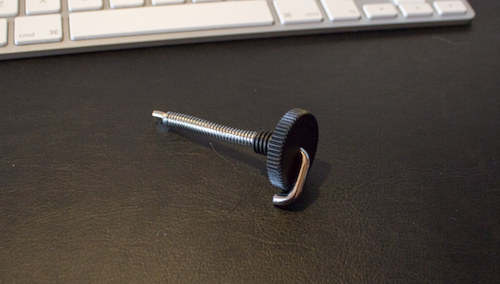

    • Para hacer este cambio, he de decir que me ha parecido mucho más corto de lo que esperaba. Simplemente le quitas el tapón que tiene en el eje con el gancho de carga (típico en trípodes ligeros para aumentar estabilidad), de ahí ya puedes sacar el eje desenroscando la rueda principal que tendrás que dejar en la parte superior, dar la vuelta al eje y volver a enroscar la rueda y el tapón en la parte superior. Fácil. Sin más. Dejo algunas fotos del proceso y resultado.
    MONOPIE:
    • Aunque yo no buscaba esta característica, como la tiene, la incluyo aquí por si a alguien le interesa.

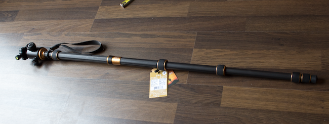

    • Una de las patas puede desenroscarse fácilmente y convertirse en monopié de hasta 158 cm según especificaciones. Dejo también fotos de l proceso y resultado.
