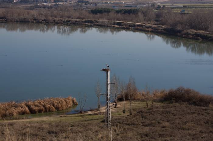

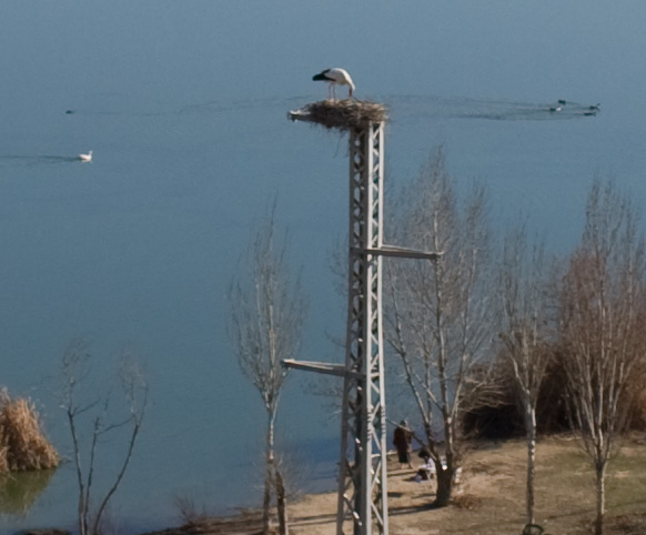

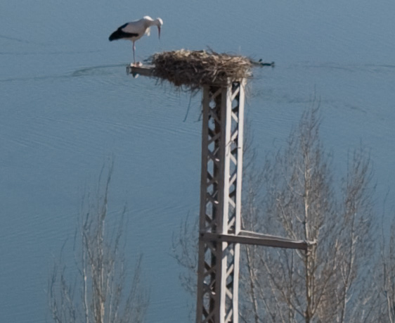

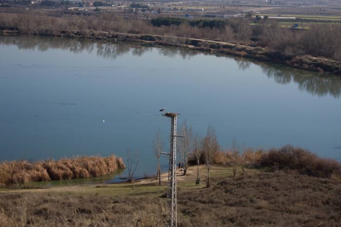

    Me acabo de comprar el 18-55, tengo un Tokina 12-24 y el 24-105. Del Tokina no puedo decir mucho dado que soy novato con él, del 24-105 sólo maravillas,pero...
    Con el 24-105 me faltaba angular, con el 12-24 estoy servido pero me falta tele, al final, para la BBC necesito algo intermedio y me he decidido por el 18-55 IS.
    Tenía la duda del Tamron 17-50 2.8 o el Pisa IS y al final ha sido el pISa (o pisa IS) tras leer las comparativas de Photozone y de sopesar el precio y el IS (que no tiene el Tamron).
    Esta tarde lo he comparado con el 24-105, comparativa injusta, si, pero creo que el 18-55 ha aguantado el tipo. Decidme vosotros que os parece.
    18-55 a 55 mm
    24-105 a 55 mm
    18-55 a 27mm
    24-105 a 24 mm
    Recortes al 100%
    18-55 a 55 mm
    24-105 a 55 mm
    18-55 a 27mm
    24-105 a 24 mm
    Espero no haberme liado con los enlaces. Todas disparadas a ISO 100, f6,3 1/100
    Obviamente el 24-105 está por encima en precisión y supongo que la aberraión cromática habrá hecho el resto.
    Para el uso que le voy a dar, en el que dudo yo vayan a usarse recortes al 100% ni siquiera ampliaciones muy grandes a mí me sirve.
    Espero vuestras opiniones y me interesan una barbaridad las de los propietarios del Tamron 17-50 (PORFA), que aun me quedan unos días para poder cambiarlo...

    Por lo que vale, yo me lo quedaría para esas tomas a falta de angulares.
    Hace unos dias le enseñé a un colega del foro, un reportaje con la fujiS5 y el sigma 18/50 2.8, y la canon 30d con el 18/55IS.
    Siendo justo diré que las del IS superaban en un digamos 30% más de nitidez que las de la fuji.
    Conincidíamos los dos en lo que veíamos, mismas tomas, mismos horarios, mismo tema.
    Y eso que procesamos con el lightroom, pero cuando las probé con el DPP existía más diferencia a favor del pISapapeles.

    Por tener mas datos... las fotos son con el IS activado imagino, o no?

    Predeterminado Efectivamente, los dos con el IS activado...
    Efectivamente, los dos con el IS activado y la cámara es una 40D.

    en los recortes al 100% se nota algo mas, y el 18-55 IS sale peor, pero cunto vale un objetivo y el otro???.
    Efectivamente en el L se nota mas nitidez, pero lo dicho, el precio si no hay que hacer mucha apliación casi casi compensa...

    Por lo que veo usaste trípode. No se a vosotros, pero a mí me salen unos churros impresionantes cuando activo el IS del 24-105 con el trípode (de esto ya se ha hablado varias veces en el foro... el IS se lia si la cámara no se mueve).
    ¿No deberías haber desactivado el IS para las pruebas? ¿O el IS del nuevo pisa es una versión más moderna y soluciona ese problema?

    Predeterminado Están sin trípode.
    Cita Iniciado por Pelao2 Ver Mensaje
    Saludos,
    Pelao
    Las fotos están sin trípode, disparando a 1/100 y con estabilizador, ("y con cuidado") pienso que los resultados reflejan la realidad de la lente y no la de mi pulso.
    No tengo yo la sensación que tu mencionas de que el IS y el trípode sean incompatibles. Si lo son el disparo en pose (B) que se suele hacer con trípode y el IS, pero eso ya lo indica el manual.
