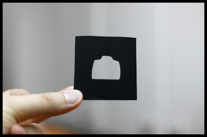

Como decia, he estado cacharreando con esto, para hacer una foto-agradecimiento al foro, que podeis ver aqui:
Siguiendo las instrucciones del enlace de este hilo, hice una silueta del logo del foro. Como pensaba utilizar El 50mm 1.4 a su maxima apertura, me quedaba un tamaño máximo del recorte de 3.5cm. Finalmente lo hice de 3 cm de ancho:
