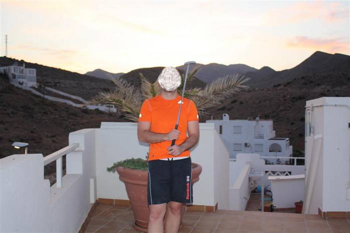

    El manual es la segunda vuelta la que tiene ya, estoy empezando me falta por eso necesito mas o menos una guiay buenos consejos os dejo una foto
    Eos 450 d 18-55

    Uff, esto es muy grave, no habia visto nunca nada igual, tu amigo aparece tan desenfocado que es prácticamente irreconocible bueno, un poco más en serio, me da que debe ser trepidación lo que tienes, más es una suposición que una certeza, por que a ese tamaño poco se puede apreciar si estamos hablando de nitidez, posiblemente la cámara la tienes en un modo automático que dispara el flash y ajusta una velocidad para captar el fondo, en esta situación eso significa una velocidad muy baja y que salga movida, otra opción es que no estuviese seleccionado el punto de enfoque adecuado, o que estuviese en enfoque manual, o que estuviese en Ai servo, o que enfoque y varies la distancia antes de disparar, o que tengas front o back focus... como ves hay unas cuantas posibles causas, hace falta ver más fotos, que comentes las condiciones en que se tomaron, todos los ajustes de la cámara y si esto te pasa en otras situaciones diferentes o solo en este tipo de fotos.

    Velocidad 1/60 Apertura f/4 ISO 400
    Con esa velocidad de obturación seguramente estará movida la imagen, y con el fondo tan claro que hay detrás, luz de la izquierda incluída, el foco se habrá ido allí. Y si no has sujetado bien la cámara al disparar, un poco trepidada, también.
    Lo mejor es que leeas el manual y algún tutorial que te explique qué son estos parámetros y la manera de sacarles partido. En este caso concreto podías haber subido el ISO a 800 (a ese ISO todavía da muy buena calidad) y disparar a 1/125 reduciendo bastante el risgo de foto movida. Abrir más f/ no porque tu objetivo no te lo permite.

    Con tanta zona blanca debería haberte dado más velocidad... No lo entiendo.
    1/60 es muy justo para 55 mm de focal, debes disparar por encima de 1/80.

    Ante todo, yo también soy novato. Pero voy a exponer lo que he visto, y si existe alguien en este foro que sepa más que yo, que me contradiga:
    Analicemos los hechos:
    1 - El flah se ha disparado. Se ve en la sombra bajo los brazos.
    2 - Pere Larregula y Vampy me han enseñado que entonces no debe estar trepidada. En todo caso, desenfocada.
    3 - Algún punto de enfoque ha debido encontrar la cámara, sin embargo no parece que haya nada totalmente enfocado; lo más enfocado parece el amigo del palo de golf.
    4 - Por lo tanto, el problema puede venir del procesado, de los parámetros de nitidez de la cámara, de la forma de obtener los jpg, ...
    Paso el testigo a quien sepa más que yo. (Es decir cualquiera que lea esto )
