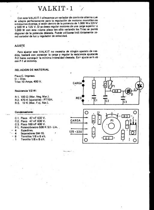

    Me han encargado un regulador de potencia para unos focos de 1300W y esta semana los pongo a prueba. A ver qué tal sale.
    Si alguien se lo quiere construir, le paso el esquema elèctrico del circuito impreso.

    pues si puedes despues de comprobar que funcionen bien bien seria genial que pusieras el esquema para que todos lo vieramos, gracias y un saludo

    ahí va el circuito

    me pudes pasar el circuito?, le meti 1300W y el triac o el diac se han saturado y ya no funciona

    Hola Szeiler:
    Lo mas probable es que se quemó el TRIAC porque si la red que tu utilizas es de 220V tienes alrededor de 6 amperes lo cual sin disipador es mortal para el triac que tu estás usando.
    El circuito que tienes funciona perfecto, pero es indispensable el disipador si vas a trabajar con 1300W.
    Te recomiendo que cambies tanto el Triac como el diac.
    suerte.

    el triac se quemó,lo he cambiado y ahora le pondré además un disipador de potencia a ver si aguantan los 1200w, El triac está preparado para 16A y las pistas las he reforzado.

    Hay un circuito integrado que se utiliza para hacer control de fase ( lo que tu estás haciendo ), es el TCA785.
    El PDF lo puedes bajar de internet y trae algunos circuitos de aplicación, yo lo he probado y funciona perfecto.
    En todo caso, yo hice un circuito para 2000W muy parecido al tuyo y funciona perfecto.
    Te recomiendo que pruebes tu circuito primero con una lampara mas mequeña (100W) para acegurarte que no tienes problemas en las conecciones.
    Si quieres sube una foto para ver si te podemos ayudar.
