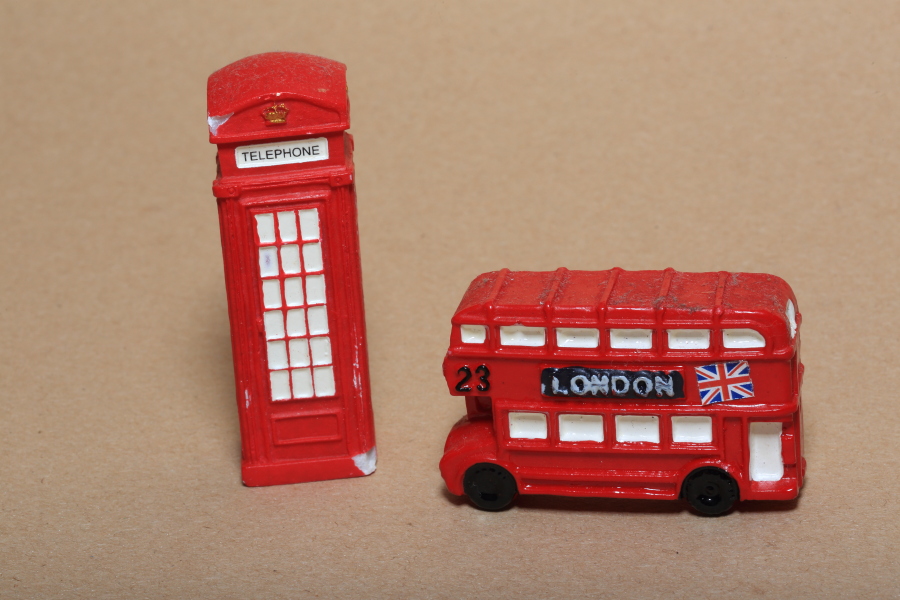

    Flashes macro tienes montones, anulares, twin con cable sin cable, leds....caros, baratos..etc Si de lo que se trata es de ahorrar dinero, : bricolaje.
    Como te han comentado mas arriba, el problema de los flashes macro es la dureza de la luz por lo puntual del foco y necesitas difusores grandes para suavizar la luz. Si tienes un flash speedlite, y unas tijeras tienes solucionado el tema con cero euros.
    Te muestro una foto con el twin canon y otra foto con el enjendro que te muestro ( conste que no es idea mia, lo vi en un tutorial en youtube):
    Canon twin
    Difusor de ikea: ( el único problema es que necesitas el flash a tope de potencia)
