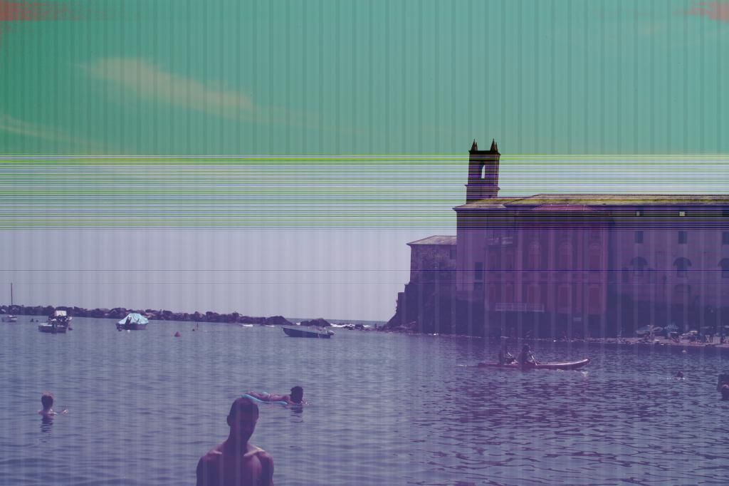

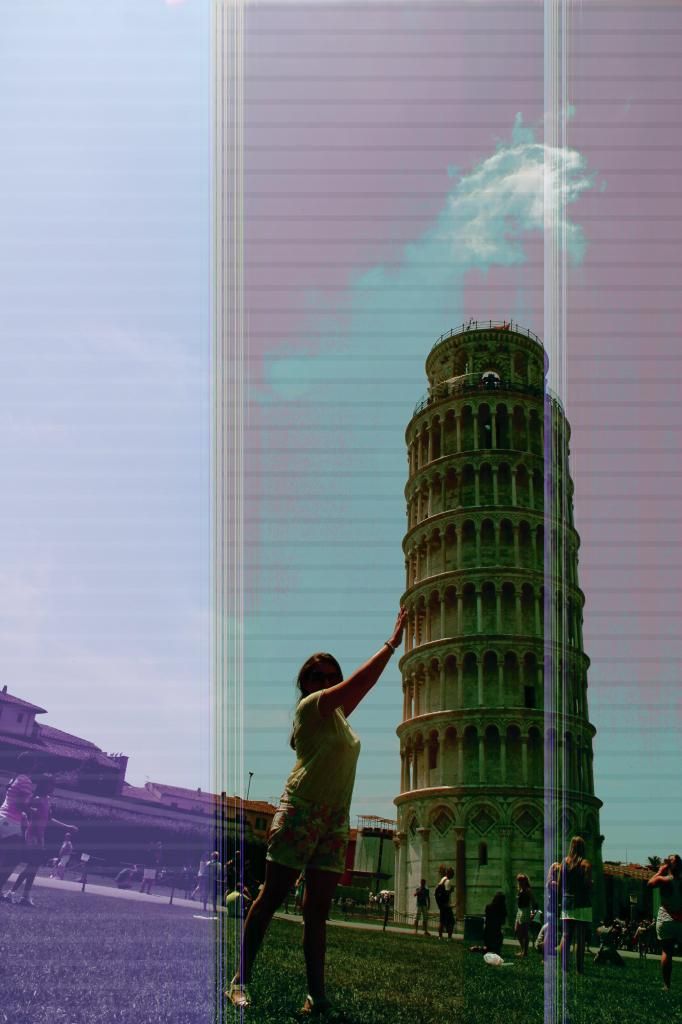

    Soy principiante en el mundo maravilloso de la fotografia, ocurrio algo con mi camara 1100d, y no tengo la menor idea de lo q pueda ser.
    Hace 10 dias fui de vacaciones veraniegas por Italia, uno de los dias fue muy caluroso y la camara comenzo a tomar fotos con lineas raras horizontales y verticales, decoloracion(subo algunas fotos de muestra) pienso q el cambio de temperatura y el clima afecto de alguna manera. Agradecida por algunas pautas sobre el problema. Triste experiencia fotografica ..>(

    te dejo las fotos visibles:

    Hola,
    Observando que las líneas son uniformes y no "manchas" yo apostaría a que es un problema de algún chip relacionado con el sensor. Cuando se toma la imágen, esta pasa por varios circuitos antes de grabarse y un desperfecto en los circuitos puede causar errores uniformes en las fotos como líneas. Es decir puede ser un problema informático. Llévala al servicio técnico.
